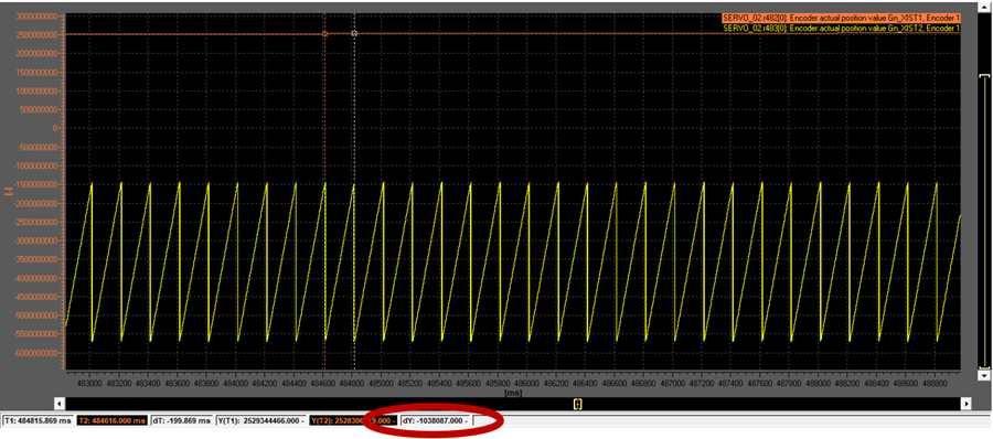

1、绝对值编码器有绝对码值r483和增量码值r482,增量编码器只有增量码值r482

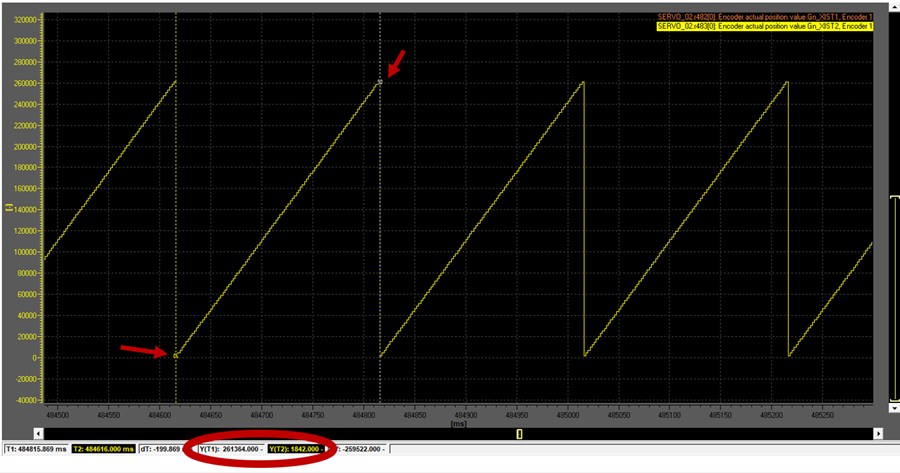

2、r482的结构:圈数+p0408+p0418    32位,编码器一圈,r482变化  p0408*2P418
3、r483的结构:p421+p408+p0419      32位,编码器一圈,r483变化  p0408*2P419
例如:p408=512,  p418=11,p419=9,P421=1 圈数(仅用于r483)
编码器一圈变化r483=p0408*2P419=262144
编码器一圈变化r482=p0408*2P418= 1048576
4、R482的范围是0-232

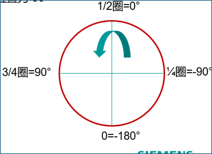

设置参考零位:旋转轴,一圈为360°,找到r483和r2521的对应关系
例如,当r483=131072(1/2圈)时,位置校准为0°。
重新上电,系统读r483的值,例如r483=65536(1/4圈),系统认为实际位置为-90°。后续,s120或者工艺对象根据r482变化值,计算走了多少距离。

·       编码器转一圈,r483的变化为=p0408*2P419,r482变化= p0408*2P418
·       单圈绝对编码器r483只能记录一圈的值,范围0- p0408*2P419
·       多圈绝对对编码器r483可以记录4096圈,范围0-P421* p0408*2P419
