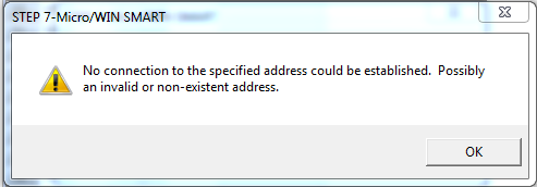

因设置的IP地址已更改,所以程序监控连接中断,见下图:
图8. 因IP地址更改后通信连接中断
如果修改后的IP地址与电脑不在同一子网,需要再次修改电脑的固定IP与新设置的IP地址在同一子网,重新查找PLC后进行连接。
