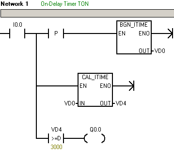

接通延时定时功能实现:
输入点 I0.0 接通(上升沿) 3 秒后(3000 ms), 输出点 Q0.0 置位。

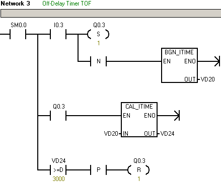

断开延时定时功能实现:
输入点 I0.3 断开(下降沿) 3 秒 (3000 ms) 后,输出点 Q0.3 复位。

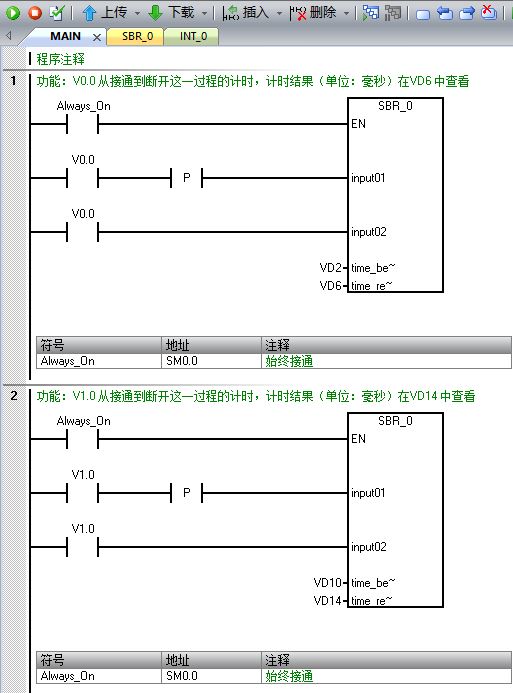

2.可以多次调用的BGN_ITIME/CAL_ITIME子程序例程
例程所需条件:
1、软件版本:STEP 7-Micro/WIN SMART V2.4
2、SMART CPU固件版本:V2.4及以上
3、通讯硬件:以太网电缆
所实现的功能:
因S7-200 SMART PLC子程序多次调用时不能使用定时器,建议使用BGN_ITIME和CAL_ITIME指令,可实现对位信号的计时功能
本例中,可分别实现对V0.0及V1.0(用户可更改为其它地址)由接通到断开这一过程的计时;
A
图6
