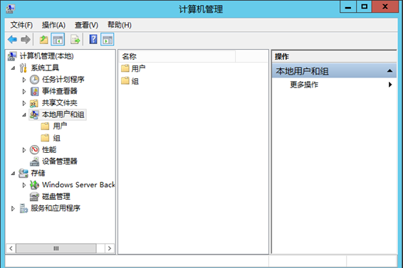

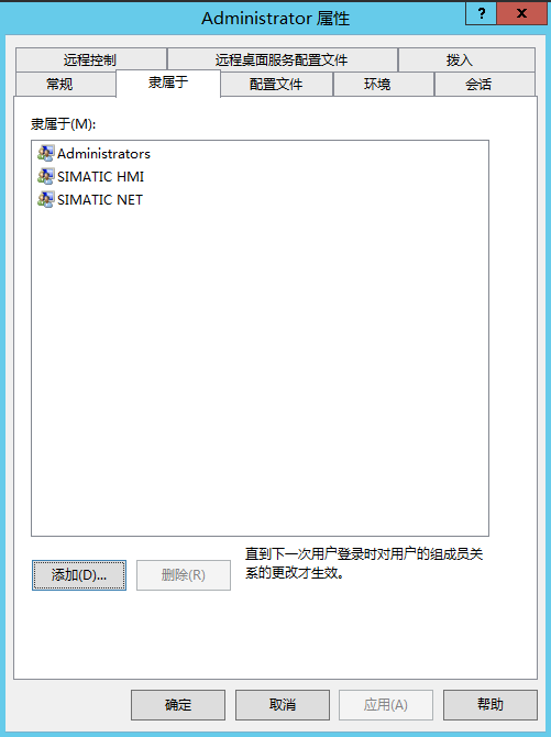

1 创建Windows用户
在两台服务器上,创建相同的用户名和密码。
步骤:
(1)在Windows开始->控制面板->管理工具->计算机管理,打开本地用户和组,如图1所示。
(2)创建一个新用户或者使用默认的Administrator。
(3)对于新建用户,在隶属于中,为用户分配Administrator,SIMATIC HMI二个用户组。对于默认Administrator用户,检查是否属于上述二个组,如图2所示。

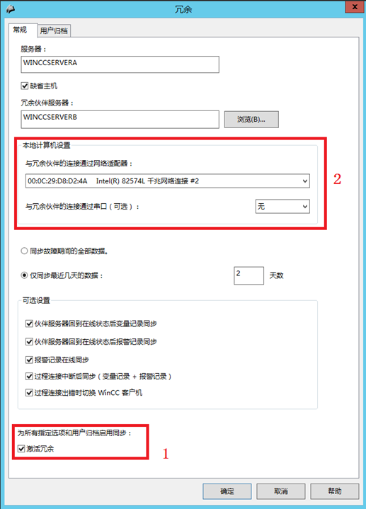

3 冗余功能设置
(1)激活冗余选项
打开冗余配置选项,选中“激活冗余”复选框,如图3标识1所示。
(2)根据现场要求设置冗余选项
各个选项的详细解释请参考 WinCC手册:
WinCC信息系统->组态->冗余系统->组态冗余系统->如何组态冗余服务器。
(3)选择WinCC服务器之间的冗余识别连接方式
请使用串口,或者双网卡,提高冗余状态的稳定性。

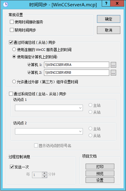

(4)服务器伙伴之间时间同步
通过使用时间同步基本控件,实现服务器之间的时间同步,如图4所示。

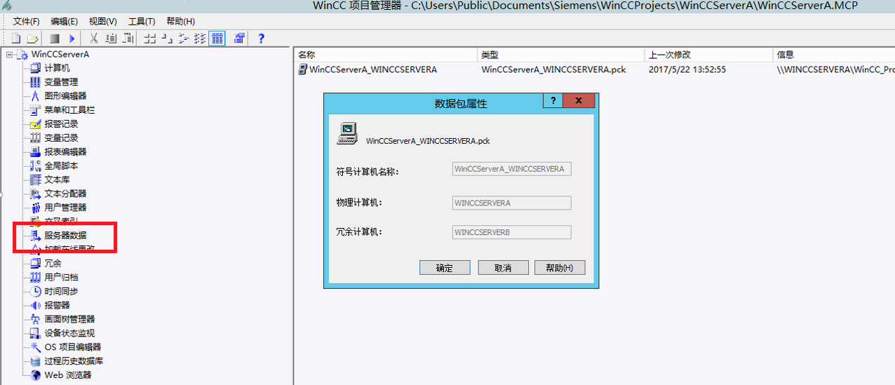

(5)生成服务器数据包
右键点击服务器数据,在弹出菜单中选择创建数据包,单击确认生成服务器数据包,如图5所示。

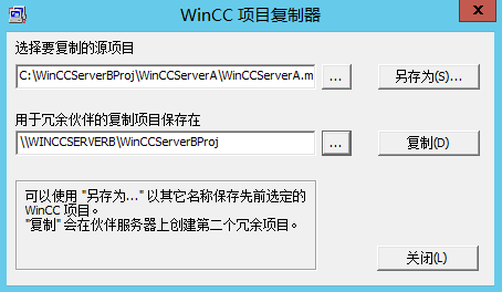

4 复制项目到冗余服务器
只需将组态好的WinCC项目,复制到另外一台服务器上。步骤如下:
(1)打开WinCC项目复制器
Windows开始->所有程序->SIMATIC ->WinCC ->Tools里面的Project Duplicator。
(2)选择要复制的项目
点击浏览按钮,选择所要复制的WinCC项目的.mcp文件

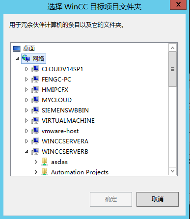

(3)指定要复制项目的网络路径
首先,在伙伴服务器上创建一个共享文件夹,用于保存WinCC项目。
其次,在项目复制器上点击浏览按钮,通过网络邻居找到伙伴服务器上创建的共享文件夹。
(4)点击Duplicator,复制项目。
项目复制完成后,会有提示复制完成对话框,单击关闭。
使用项目复制器复制WinCC项目,相应的计算机名称、冗余的主从设置会自动更改。

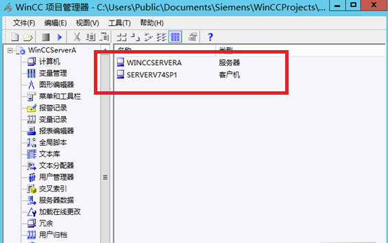

5.1 客户端没有本地项目
(1)在服务器项目的计算机列表中添加客户机的计算机名称,否则客户机无法访问服务器的项目。
(2)打开WinCC项目管理器,如图9所示。

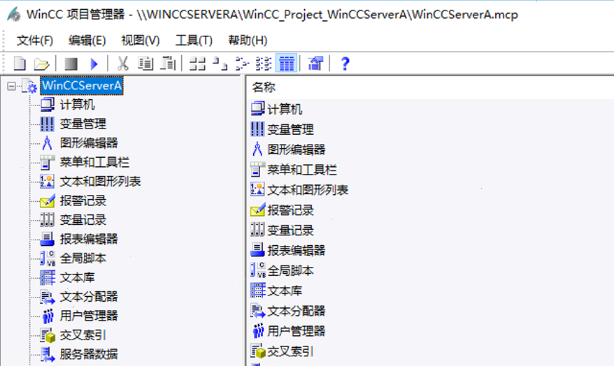

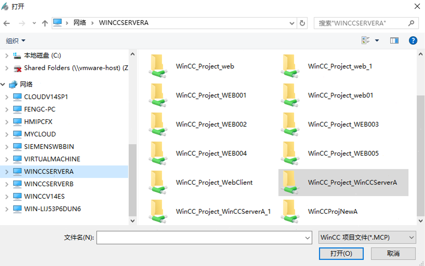

(3)打开服务器的项目
点击WinCC项目管理器中的文件->打开,在弹出对话框中选择服务器上的MCP文件,点击OK确认,如图10所示。
(3)激活WinCC项目
在弹出登陆对话框中,输入在服务器上用户管理中组态的用户名和密码,如图11所示。

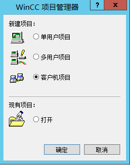

(1)创建客户端项目
点击文件->新建, 弹出如图12的对话框:

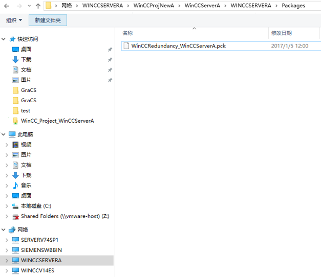

(2)加载服务器数据包
右键点击服务器数据包,在弹出菜单中选择装载,在下面窗口中选择在服务器上生成的pck文件。
路径为:网上邻居->服务器计算机名->WinCC服务器项目->服务器计算机名->Packages ->*.pck文件

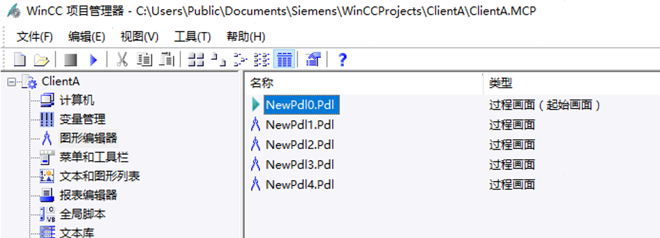

(3)组态客户机项目
可以为客户机组态自己的项目画面,在画面编辑器中新建相应的画面,如图14所示。

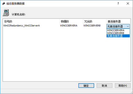

(4)为客户机指定首选服务器
右键点击“服务器数据”选择“组态”,在弹出菜单中设置“首选服务器”,如图15。
