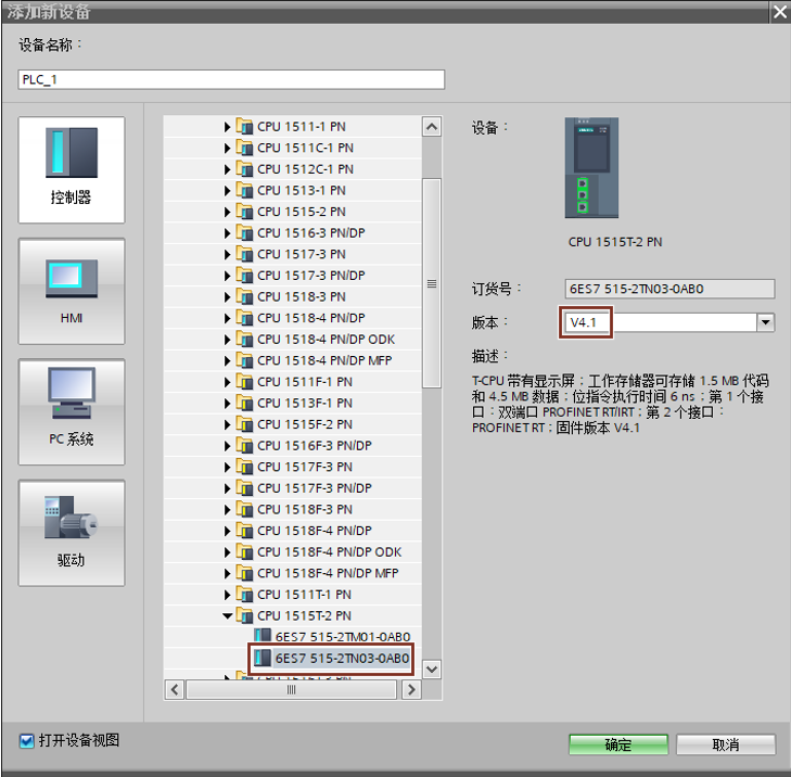

2.1 添加PLC
TIA中新建立项目,并“添加新设备”,添加 “控制器” – “CPU 1515T-2 PN”,并配置网络参数。

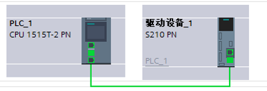

在“网络视图”中,点击“未分配”-“PLC1.PROFINET接口_1”,连接驱动器到PLC的X1口。
图3.1 连接驱动器到控制器

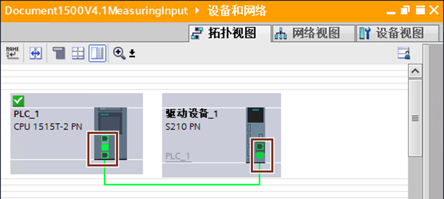

3.2 配置拓扑
在“拓扑视图”中,必须按照实际的网线连接顺序,配置网络拓扑。例如本示例中,网线从S7-1515T 的 X1接口 Port2,直接连接到驱动器的 X150接口 Port2。
图3.2 连接驱动器到控制器

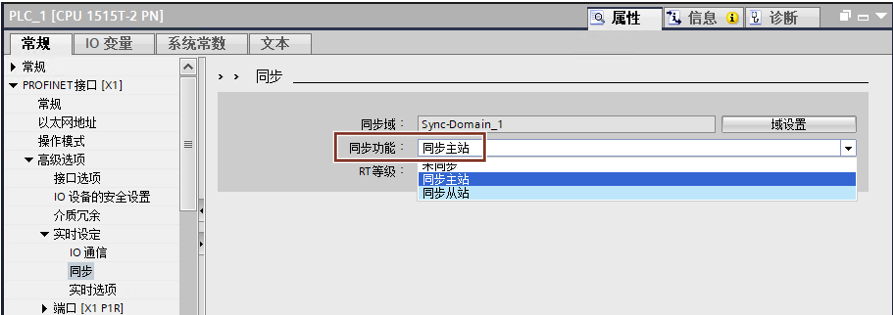

3.3 配置CPU同步参数
图3.3 CPU的X1口配置为同步主站

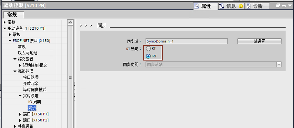

在驱动器属性-“PROFIENT接口”-“高级选项”-“实时设定”-“同步”中选择“RT等级”为“IRT”。
图3.4.3配置IRT

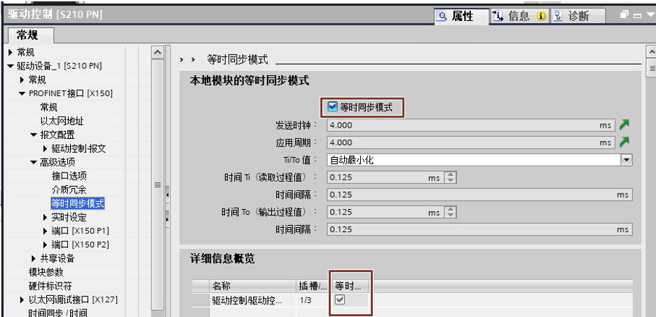

在驱动器属性-“PROFIENT接口”-“高级选项”-“等时同步模式”,勾选“等时同步模式”。
图3.4.4配置等时同步模式

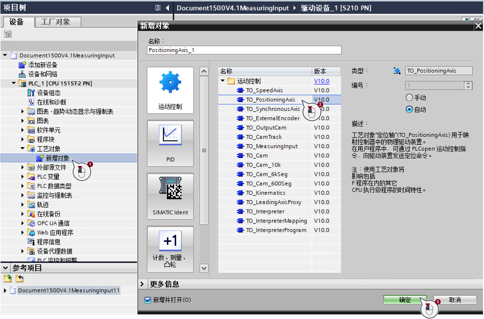

本示例为单轴定位的测试项目,我们可以直接创建定位轴工艺对象。
图4.1 创建工艺对象

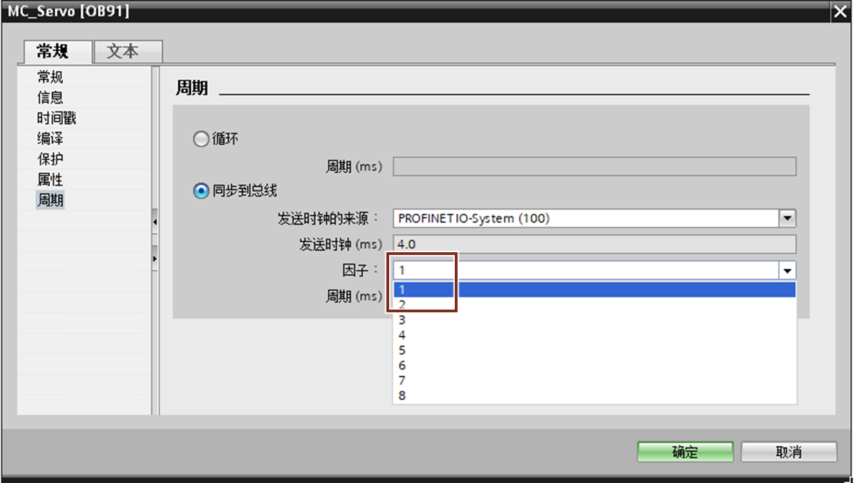

4.4 修改OB91更新周期
本示例使用了105报文,工作在等时模式,需要PLC及驱动时钟同步,选择使用“同步到总线”。
右键组织块MC_Servo[OB91],根据当前CPU的性能及加入的轴数量,通过修改因子,配置合适的OB91周期。本示例仅一个轴工艺对象,且没有其它程序,总线时钟为4ms,设定因子为“1”,最终的OB91循环周期为4ms。
图4.4 修改OB91刷新周期

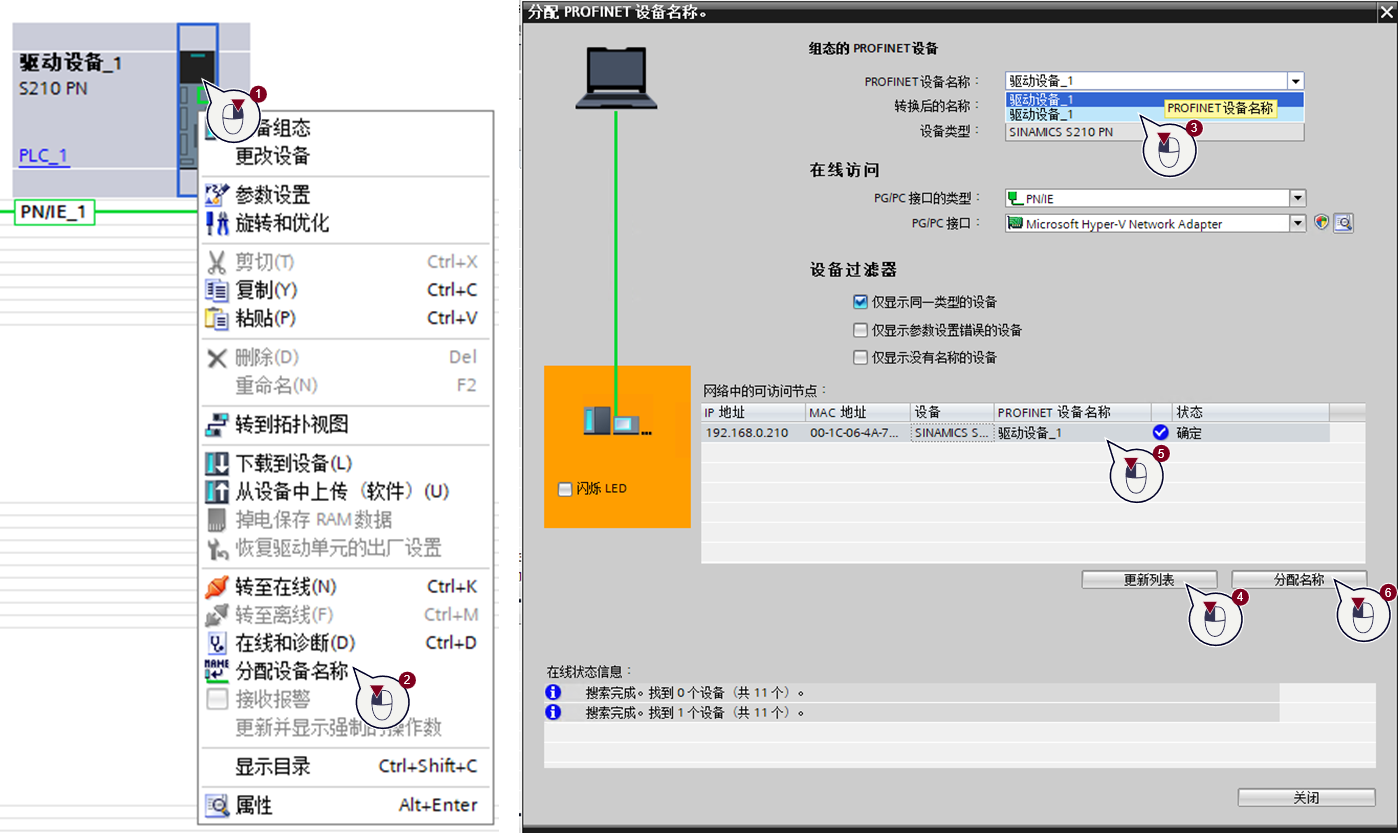

5.2 为驱动器分配设备名称
在网络视图中,右键S210从站的图片,点击“分配设备名称”,打开分配设备名称界面,按如下顺序操作分配驱动器的设备名称。
图5.2 报文刷新配置
在使用步骤4“更新列表”后,可以先检查“状态”,如果状态不是“确定”,需要“分配名称”。
“状态”为确定时,如果项目已经正确的下载到PLC,且驱动器已经正确的连接到PLC,驱动器的“IP 地址”自动变为与TIA Potal组态中相同的IP地址。
5.3 拓扑检查
PLC转至在线状态,打开“拓扑视图”,检查设备的端口状态及连接的网线状态是否都为绿色;如果状态不是亮绿色,请检查实际的网线连接与拓扑视图中的连接是否完全一致。
图5.3 网络拓扑配置

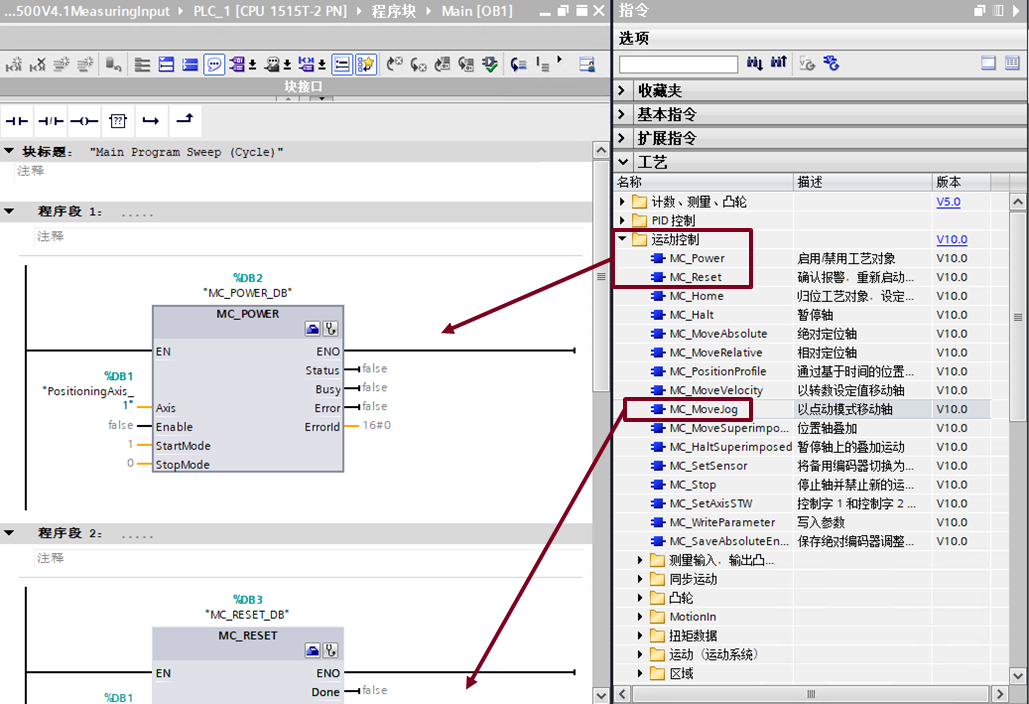

6.加入控制程序

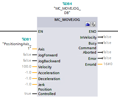

从指令库中,“工艺”-“运动控制”目录下拖拽相应的控制指令到项目中。该测试项目主要是测试轴的运行,仅使用MC_Power,MC_Reset,MC_MoveJog三条控制指令。
图6.0 加入控制指令

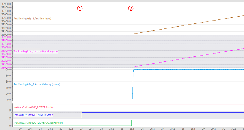

测试控制效果如下图:
图6.1 控制结果
1) 在该处置位使能MC_POWER.Enable, 反馈MC_POWER.Status为True时,轴使能完成。
2)在该位置置位 MC_MOVEJOG.JogForward, 轴正向运动。

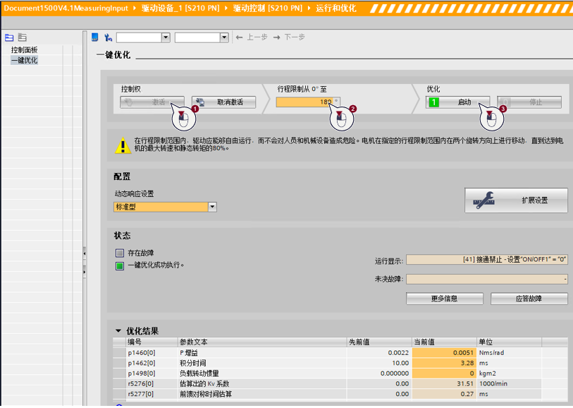

本示例在启用了DSC控制的前提下,使用西门子驱动器Startdirve组态,可以实现驱动器加工艺对象的一键优化。
具体操作可以按下图操作顺序,需要自己设定合适的电机行程:
图7.1 一键优化驱动参数
图7.2 工艺对象控制回路参数读取
注意:本优化操作,会导致轴动作,需要考虑现场实际情况是否允许轴运动,以防出现意外。
