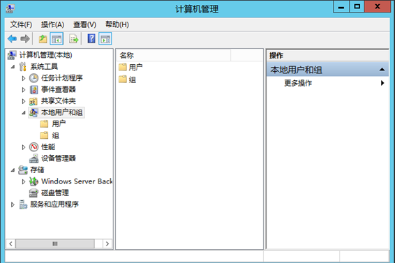

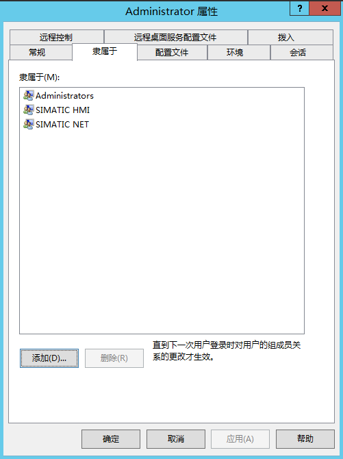

1、创建 Windows 用户
在两台服务器上,创建相同的用户名和密码。
组态步骤:
(1)在Windows开始->控制面板->管理工具->计算机管理,打开本地用户和组,如图所示:
(2)创建一个新用户或者使用默认的Administrator,本例中使用Administrator
(3)对于新建用户,在隶属于中,为用户分配Administrator,SIMATIC HMI二个用户组。对于默认Administrator用户,检查是否属于上述二个组,如图所示:

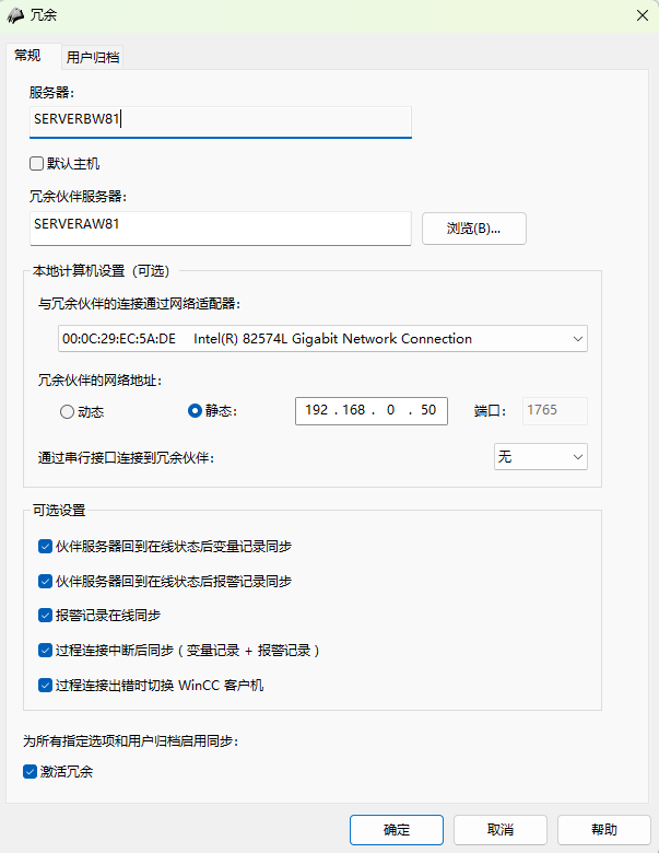

3、 冗余功能设置

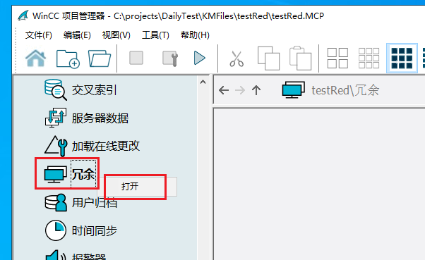

3.1 冗余设置

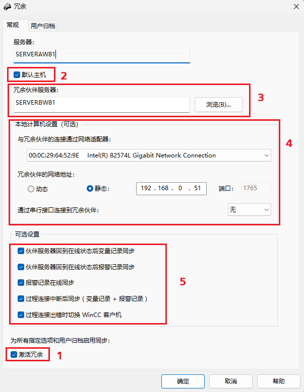

在WinCC项目管理器中,找到“冗余”,鼠标右键,选择“打开”
弹出冗余设置窗口,在窗口中进行以下设置:
(1)激活冗余选项:选中“激活冗余”复选框
(2)默认主机设置:指定哪个服务器作为主服务器,只对两个冗余服务器中的一个组态为默认主机。图中勾选后表示 SERVERAW81 作为主服务器。如果不勾选,表示当前服务器为备用服务器
(3)组态冗余伙伴服务器:直接输入伙伴服务器的计算机名称,或者通过“浏览”按钮选择伙伴服务器
(4)选择WinCC服务器之间的冗余识别连接方式。在网络适配器连接和串行连接中,首选网络适配器连接,可以选择动态或者静态IP(伙伴服务器IP地址)
(5)根据现场要求组态冗余的可选设置
各个选项的详细解释请参考 WinCC手册:
WinCC信息系统->组态->冗余系统->组态冗余系统->如何组态冗余服务器
https://support.industry.siemens.com/cs/cn/zh/view/109987033/182141773323

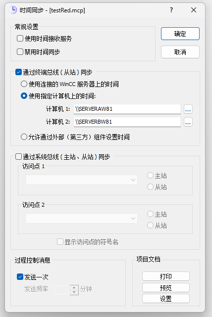

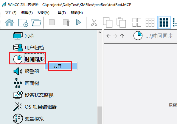

3.2 时间同步设置
通过时间同步编辑器设置时间同步(如果系统本身已有NTP时间同步,此步可)
在WinCC项目管理器中,找到“时间同步”,鼠标右键,选择“打开”
在时间同步编辑器窗口中组态相关设置

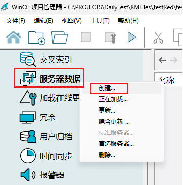

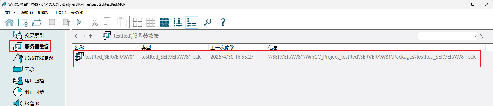

3.3生成服务器数据包
鼠标右键点击服务器数据,在弹出菜单中选择 “创建…”
弹出数据包属性窗口,直接点击“确定”即可
生成后有如下提示,点击“确定”即可
可在服务器数据中看到生成的文件

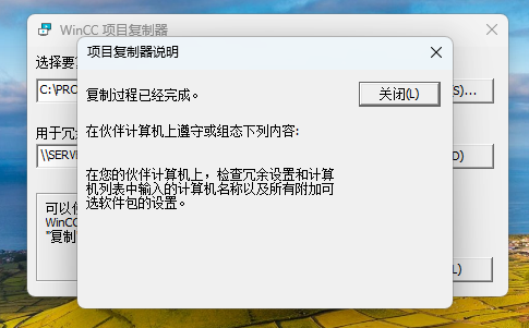

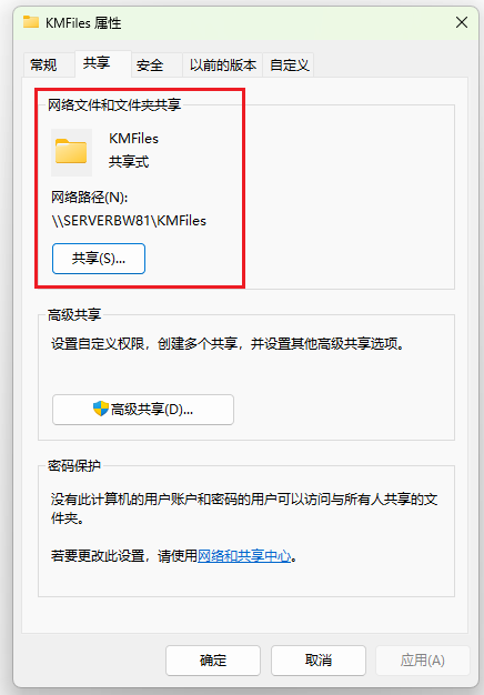

4 、复制项目到冗余服务器
只需将组态好的WinCC项目,复制到另外一台服务器上。步骤如下:
(1)在另一台服务器上创建文件夹,并设置为共享文件夹
可在“共享”中看到文件夹的网络路径

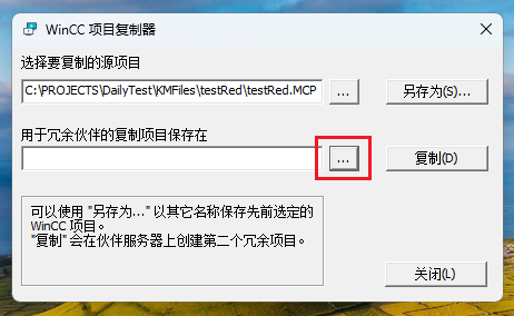

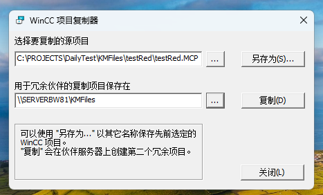

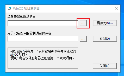

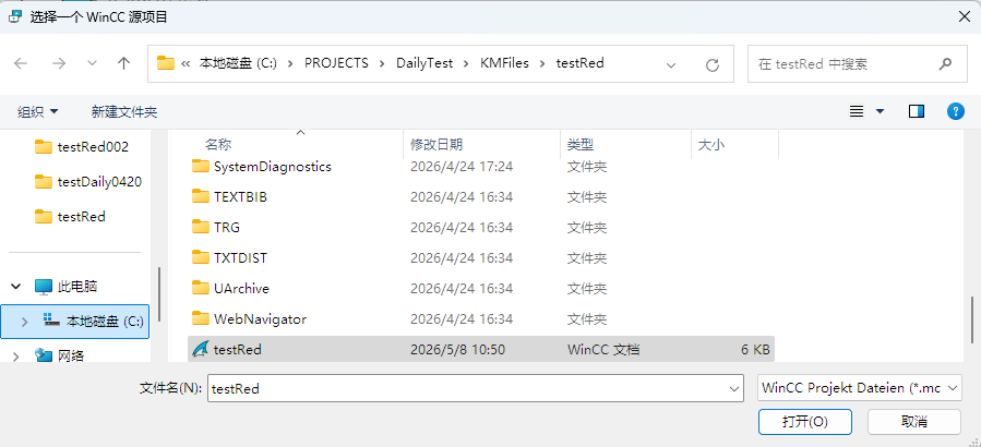

(2)在本地服务器上打开WinCC项目复制器
Windows开始->所有程序->Siemens Automation 里面的 Project Duplicator。
(3)选择要复制的项目
点击浏览按钮
选择所要复制的WinCC项目的.mcp文件

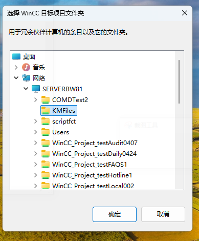

(4)指定要复制项目的网络路径
在项目复制器上点击浏览按钮,
通过网络找到伙伴服务器上创建的共享文件夹
选择完成后如下图所示:
(5)点击“复制”,复制项目。
项目复制完成后,会有提示复制已经完成对话框,单击关闭。
(6)在另一台服务器上检查相关设置
使用项目复制器复制的WinCC项目,相应的计算机名称、冗余的主从设置会自动更改。
如下图所示,需要检查网络适配器、网络地址或者串口设置是否与当前服务器一致。如选择静态IP,需要更改为伙伴服务器IP地址。
注意:另外还需要检查一下WinCC通讯通道中的逻辑设备名称与控制面板中“设置PG/PC接口“中指定的名称是否一致。如果不一致,需要手动修改。

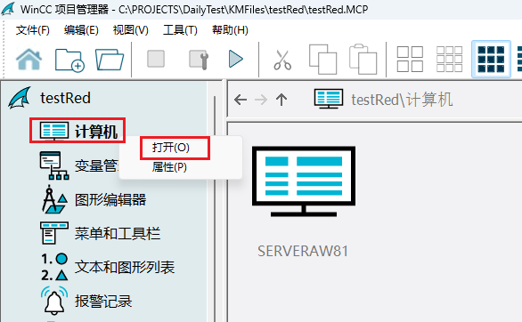

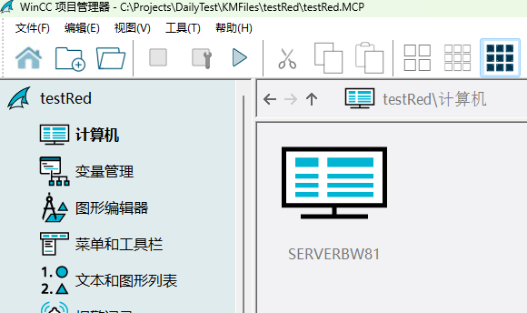

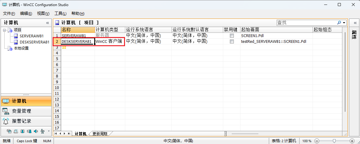

(1)在服务器项目的计算机列表中添加客户机的计算机名称
鼠标右键点击“计算机”,选择“打开”

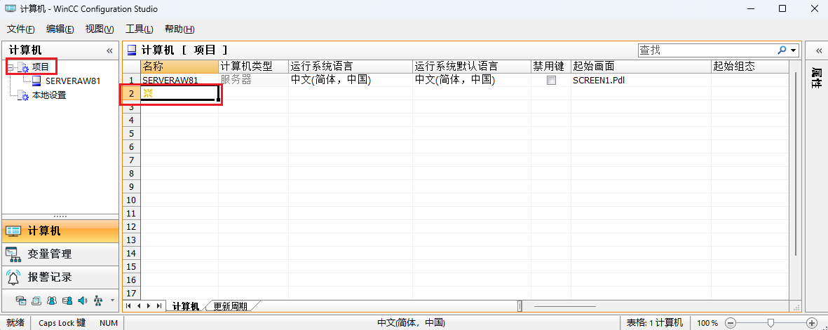

在计算机配置界面中,添加客户机信息
添加后如下图所示,
设置完成后可直接关闭当前窗口。

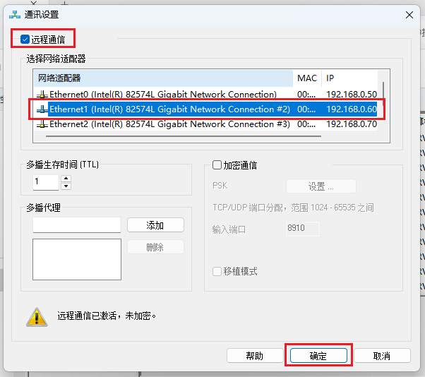

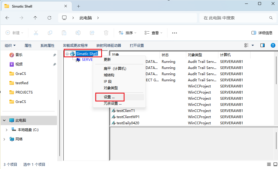

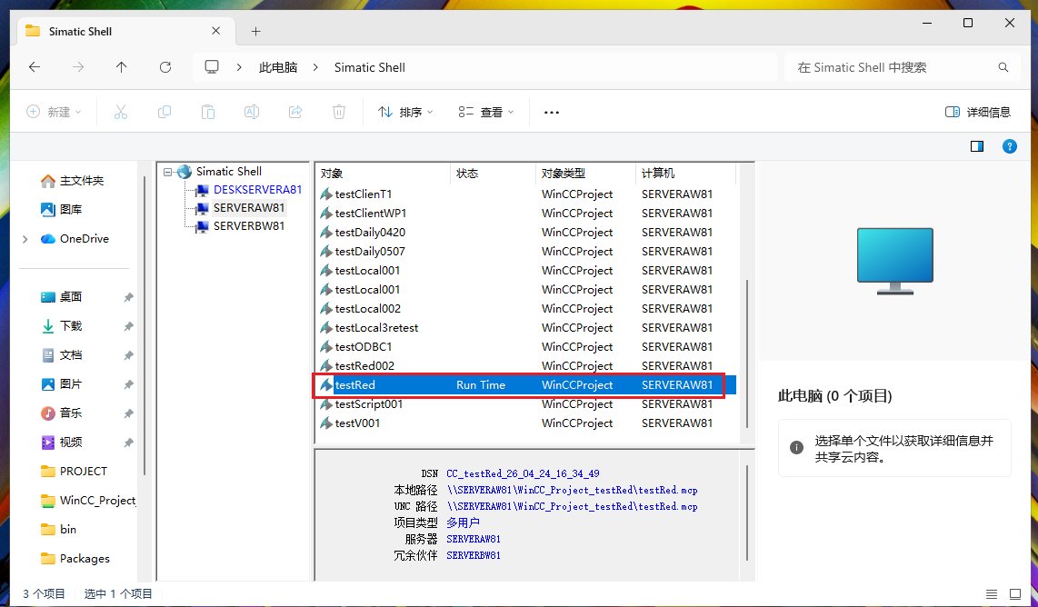

(2)服务器 SIMATIC Shell 设置
选中“SIMATIC Shell” 右键,选择“设置…”
弹出通信设置窗口,勾选“远程通信”,选择网卡,注意网卡需要与系统总线、冗余状态监视网卡区分。选择后点击“确定”即可

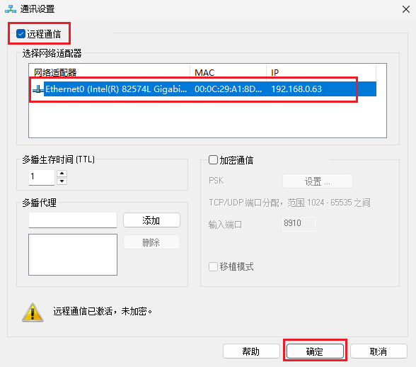

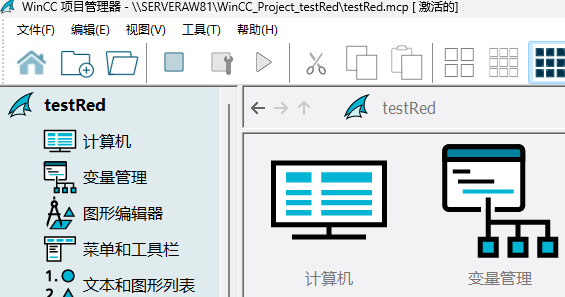

(3)在客户端互连项目
弹出通信设置窗口,勾选“远程通信”,选择网卡,点击确定
设置完成后,可在SIMATIC Shell中看到服务器运行的项目,状态为“Run Time”
鼠标右键项目,选择“互连”
在弹出登录对话框中,输入在服务器WinCC用户管理中组态的用户名和密码,如图所示,
用户名和密码输入完成,点击确定后,客户端打开服务器项目,并自动激活运行,如下图所示,

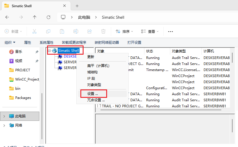

(1)服务器 SIMATIC Shell 设置
(2)客户端SIMATIC Shell设置

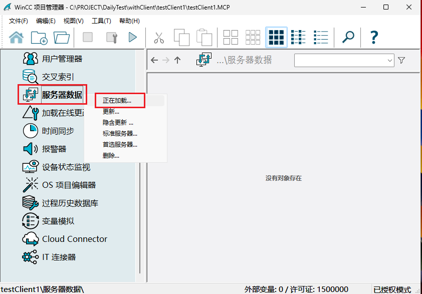

(3)创建客户端项目
在 WinCC 项目管理器中点击文件->新建, 弹出如图所示对话框,选择“客户机项目”

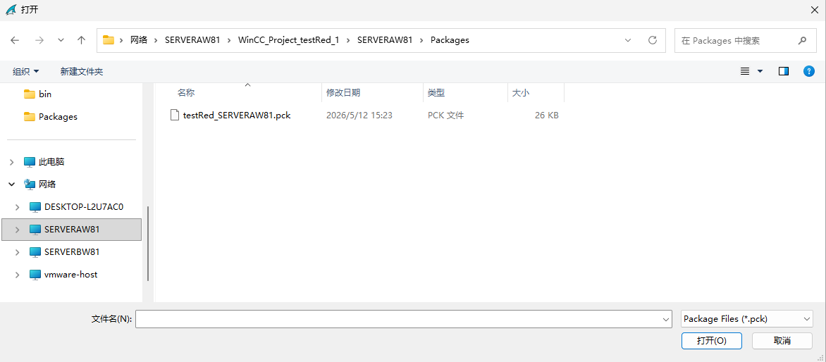

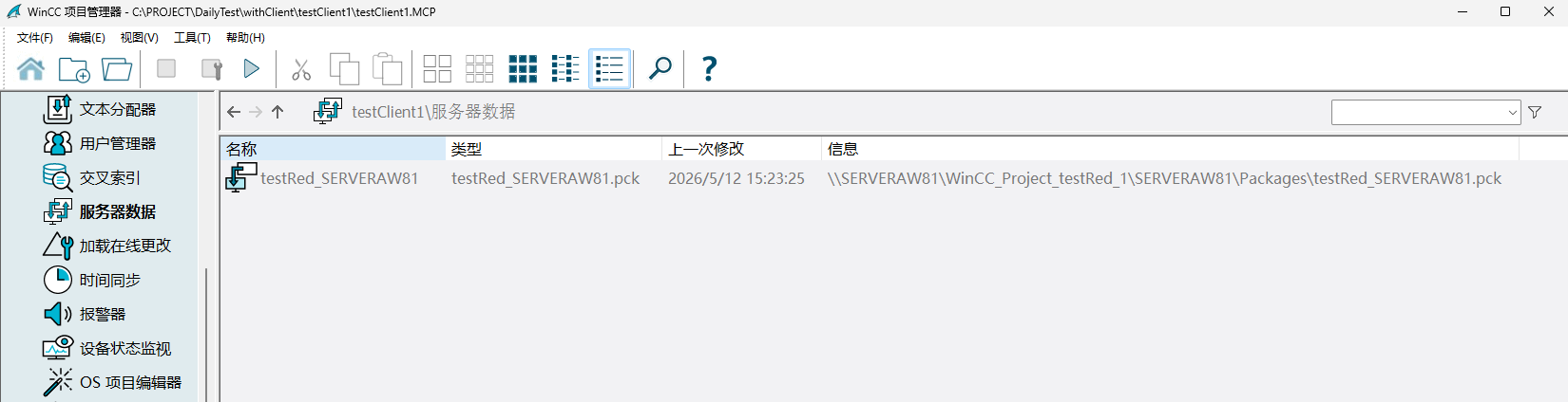

(4)加载服务器数据包
右键“服务器数据”,选择“正在加载”
在弹出的窗口中选择在服务器上生成的pck文件
pck文件路径为:网络->服务器计算机名->WinCC服务器项目->服务器计算机名->Packages ->*.pck文件
选择pck文件后,点击“打开”,服务器数据包装载完成,可在客户端项目的服务器数据中看到如下图所示信息,

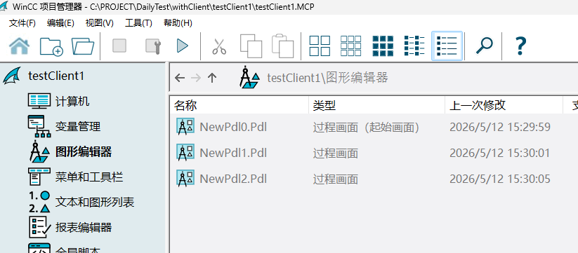

(5)组态客户机项目
可以为客户机组态自己的项目画面,在画面编辑器中新建相应的画面,如图所示,

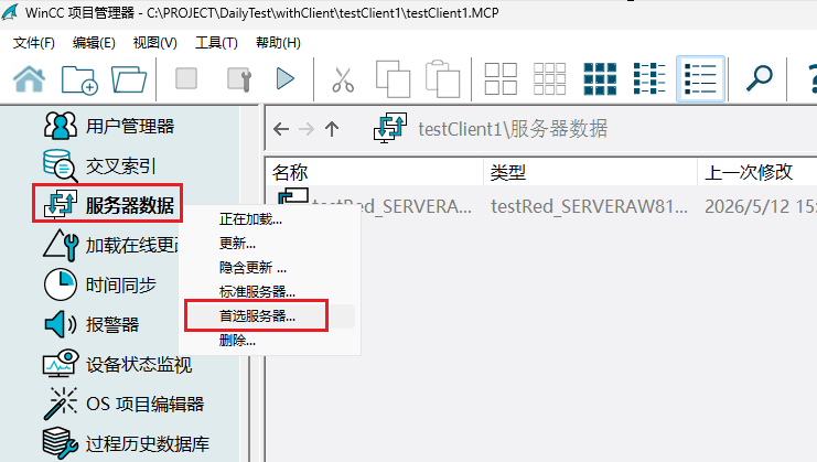

(6)为客户机指定首选服务器
右键“服务器数据”,选择“首选服务器”,如图所示,
在弹出菜单中设置“首选服务器”,如图所示,
