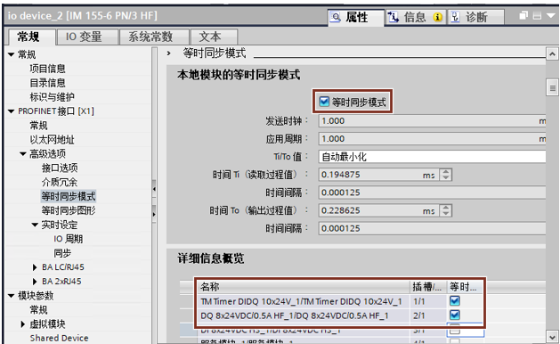

数字量输出模块或者TM_Timer模块都支持输出凸轮功能。使用模块TM_Timer时必须开启等时同步模式;使用数字量输出模块,也建议开启等时同步模式。
例如示例中的组态,可以使用下图步骤开启等时同步模式:

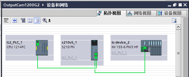

(1)组态拓扑视图
打开拓扑视图,根据现场实际的网线连接,组态拓扑视图连接。
图2.1.1 根据实际网线连接组态拓扑

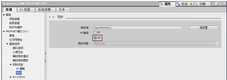

(2)启用IRT同步
在ET200SP从站的“设备视图”里,在接口模块的如下设置里,启用“IRT”同步功能,“属性”-“常规”-“PROFINET接口[X1]”-“高级选项”-“实时设定”-同步
图2.1.2 启用IRT同步
(3)组态等时同步模式
在ET200SP从站的“设备视图”里,在接口模块的如下设置里,启用“等时同步模式”功能,“属性”-“常规”-“PROFINET接口[X1]”-“高级选项”-“等时同步模式”,需要勾选与输出凸轮相关的数字量输出模块或者Timer模块的等时模式。
图2.1.3 启用等时同步模式

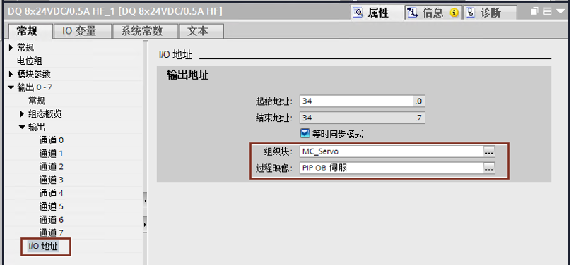

(4)修改刷新组织块
在ET200SP从站的“设备视图”里,在DQ子模块的如下设置里,修改组织块为“MC_Servo”。
图2.1.4 修改组织块

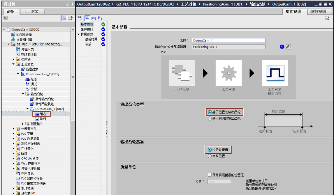

2.2 输出凸轮工艺对象组态
新增输出凸轮工艺对象
在工艺对象中添加输出凸轮工艺对象,具体操作如下图,可以双击“新增输出凸轮”,会在输出凸轮文件夹中出现新增加的 输出凸轮工艺对象。
图2.2.1 新增输出凸轮工艺对象
输出凸轮工艺对象组态
输出凸轮类型有两种:
- 基于位置的输出凸轮,可以设定开启和关闭位置;
- 基于时间的输出凸轮,可以设定开启位置和输出持续时间。
也可以基于位置设定值或者位置的实际值。
本示例基于位置设定值,使用基于位置的输出凸轮。
图2.2.2 输出凸轮工艺对象组态基本参数

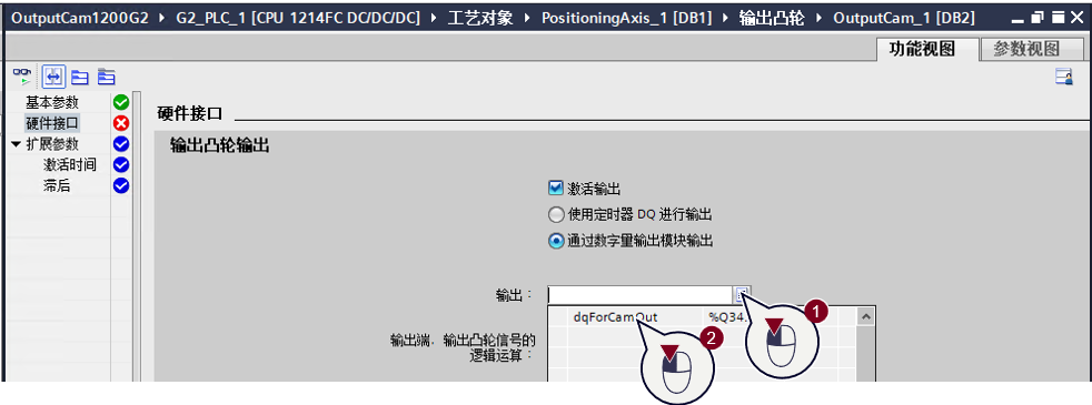

输出凸轮工艺对象硬件接口组态
本示例使用模块DQ点做输出凸轮,按下图操作选择DQ点。
图2.2.3 选择模块输出
当有多个输出凸轮工艺对象对同一个模块输出点输出时,可以选择“逻辑 AND”或者“逻辑 OR”输出,这样多个输出凸轮工艺对象会按照组态的逻辑运算,最后的运算结果从模块输出。
图2.2.4 输出运算逻辑

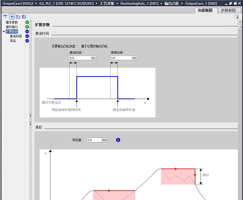

输出凸轮工艺对象其它参数
激活时间及停用时间参数,可以用于补偿开关的延迟时间。
滞后值,可以防止轴位置值非预期的反向引起的输出动作错误。
图2.2.5 输出凸轮工艺对象扩展参数

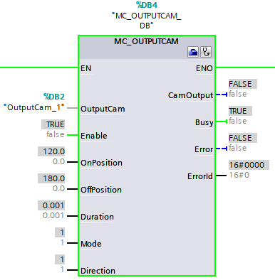

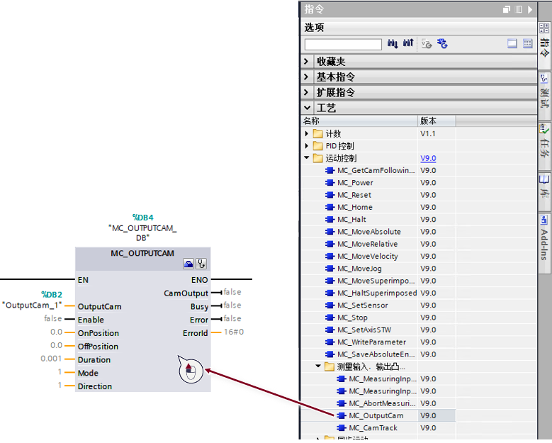

2.3 调用功能块
激活输出凸轮,需要使能输出凸轮指令“MC_OUTPUTCAM”,并设定输出凸轮的参数。
在程序中调用输出凸轮指令如下图:
图2.3 调用激活/取消激活输出凸轮指令
功能块的输入输出参数如下表:
| 功能块参数 | 数据类型 | 描述 |
| OutputCam | TO_OutputCam | 连接输出凸轮工艺对象 |
| Enable | BOOL | True:使能凸轮输出; False:取消激活输出凸轮 |
| OnPosition | LREAL | 输出凸轮的起始位置 |
| OffPosition | LREAL | 基于位置的输出凸轮的结束位置 |
| Duration | LREAL | 基于时间的输出凸轮的开启持续时间 |
| Mode | DINT | 输出凸轮的操作模式 1:标准 2:输出取反 3:始终输出(Enable为true时一直输出) |
| Direction | DINT | 输出凸轮的有效方向: 1: 正方向 2: 反方向 3: 双向 |
| CamOutput | BOOL | 基于运动控制指令“MC_OutputCam”的上次调用的状 态显示 |
| Busy | BOOL | 输出凸轮的处理过程的激活状态 |
| Error | BOOL | 处理作业时出错 |
| ErrorID | WORD | 参数“ErrorID”的错误 ID |
表2.3 输出凸轮指令输入输出参数
2.4 功能使用

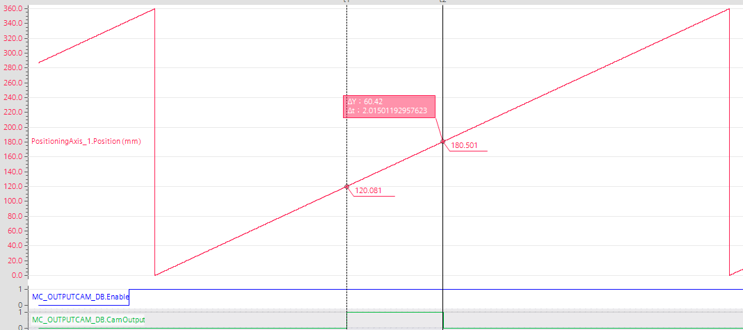

本示例中,设定参数开启输出凸轮的位置为 120,关闭输出凸轮的位置为180。激活输出凸轮功能后,在伺服轴运行到位置范围120-180,模块的DQ点输出。
图2.4.1 输出凸轮指令监控
图2.4.2 输出凸轮Trace

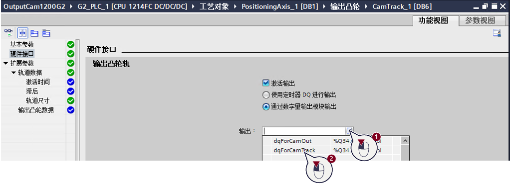

凸轮轨迹工艺对象硬件接口组态
本示例使用模块 DQ 点做凸轮轨迹,按下图操作选择 DQ 点。
图3.1.3 选择模块输出

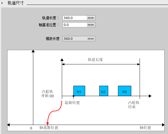

轨道尺寸
轨道长度及轴基准位置,为凸轮轨道与轴位置的对应关系。本示例中凸轮轨道的基准位置为0,轨道长度与模块长度1:1。
图3.1.4 配置轨道尺寸

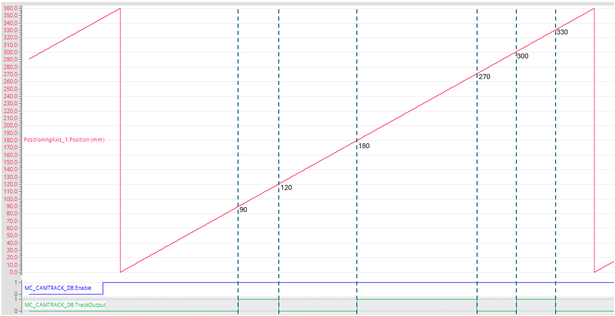

输出凸轮数据
输出凸轮数据定义了在凸轮轨道上,凸轮输出的位置值,一个凸轮轨道最多可以组态32个输出凸轮。
例如下图中的配置,轴处于90-120,180-270,300-330的位置范围内时,凸轮输出。
图3.1.5 输出凸轮数据

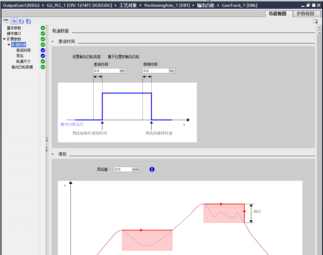

凸轮轨迹工艺对象其它参数
图3.1.6 凸轮轨迹工艺对象扩展参数

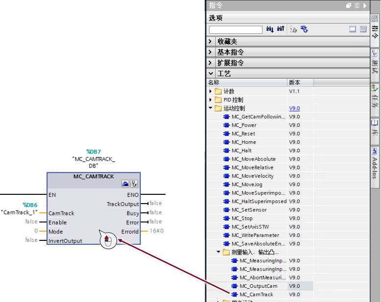

3.2 调用功能块
激活凸轮轨迹,需要使能凸轮轨迹指令“MC_ CAMTRACK”。
在程序中调用凸轮轨迹指令如下图:
图3.2 调用激活/取消激活凸轮轨迹指令
功能块的输入输出参数如下表:
| 功能块参数 | 数据类型 | 描述 |
| CamTrack | TO_CamTrack | 连接凸轮轨迹工艺对象 |
| Mode | DINT | 输出凸轮的操作模式 0:立即生效/立即取消输出凸轮 1:输出凸轮直至轨迹周期结束 2:始终输出 |
| InvertOutput | BOOL | 输出取反 |
| TrackOutput | BOOL | 指示凸轮轨迹的输出状态 |
表3.2 凸轮轨迹指令输入输出参数

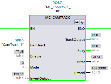

3.3 功能使用
本示例中,使用Mode 0,模块的DQ点输出。
图3.3.1 凸轮轨迹指令监控
图3.3.2 凸轮轨迹Trace
凸轮轨道尺寸数据见 “图3.1.4 配置轨道尺寸”与伺服轴的模数重合,输出凸轮见“图3.1.5 输出凸轮数据”,共组态了3个输出凸轮,分别在轴 90-120,180-270,300-330的位置范围内输出。
