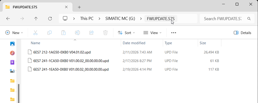

2)将固件包下载到本地并解压,用户可以得到一个“S7_JOB.SYS”文件和“FWUPDATE.S7S”文件夹,以CPU固件为例,如下所示:
图1.解压缩固件更新文件

4)如果同时更新CPU 和CM/CB多个模块的固件,需要将这些模块的固件下载并解压后,将它们的“FWUPDATE.S7S”文件夹依次拷贝至存储卡中,“S7_JOB.SYS”文件相同,只需任意拷贝一个即可。最终拷贝完成后存储卡“FWUPDATE.S7S” 中包含多个待更新模块的固件,例如:
图2. FWUPDATE.S7S中的文件

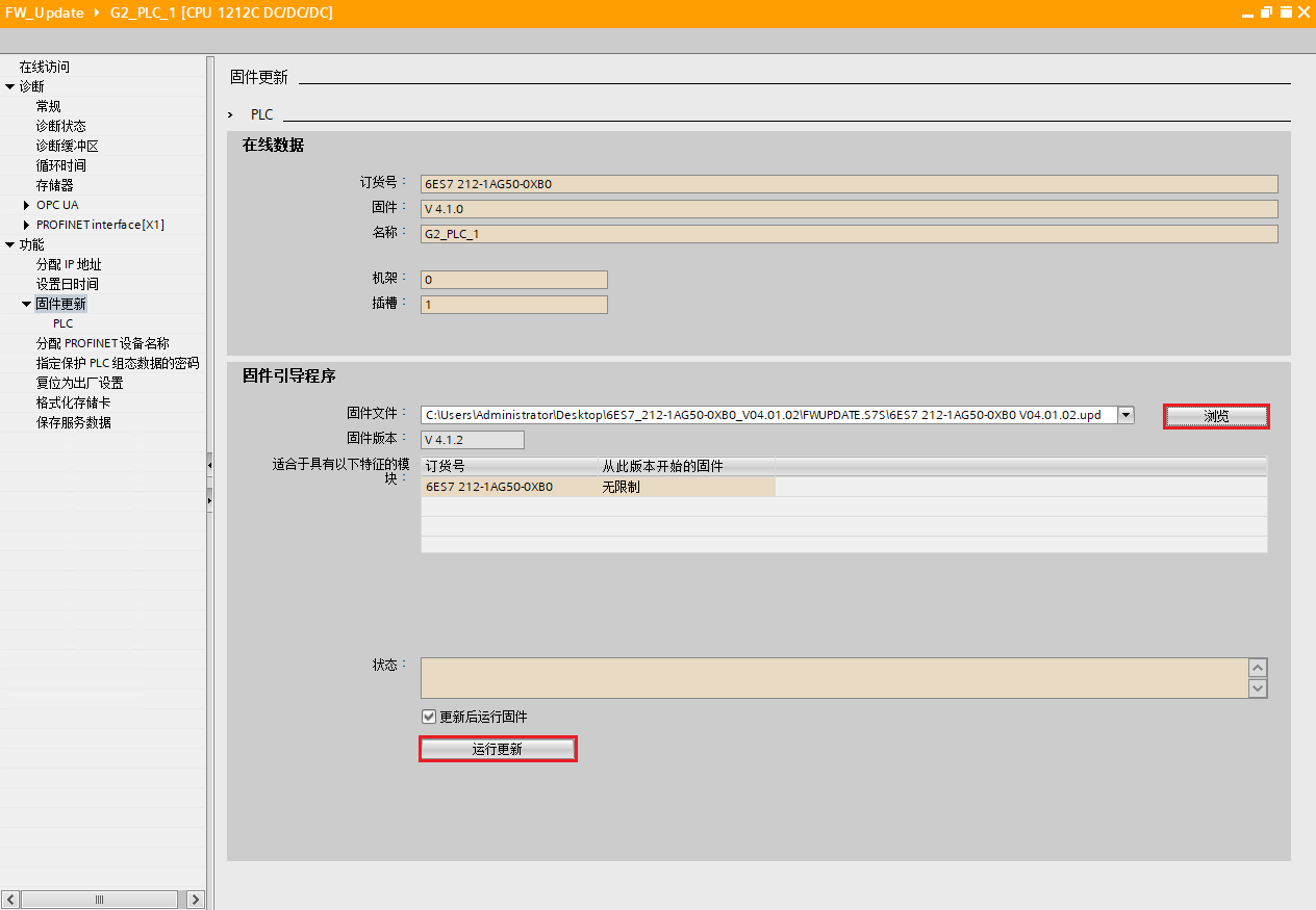

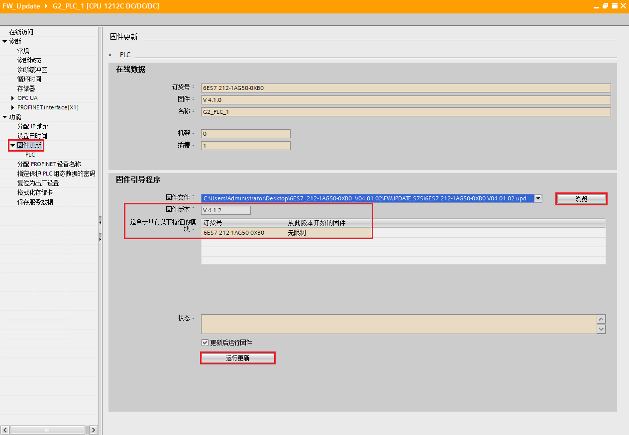

1)先将CPU转至在线,在线和诊断中点击“功能”-“固件更新”,在PLC下选择固件,运行更新
图3. 浏览并选择固件更新文件运行更新
2)如下所示,选择“FWUPDATE.S7S”文件夹中的 .upd格式文件并运行,即是对CPU更新固件
图4. 选择.upd文件

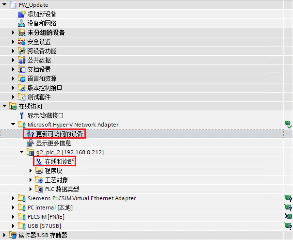

3)也可在连接PLC后,在如下图中博途项目树中展开“在线访问”,搜索到需要更新的设备,进入“在线和诊断”,之后的步骤同上方1.2.
图5.在线访问-在线和诊断

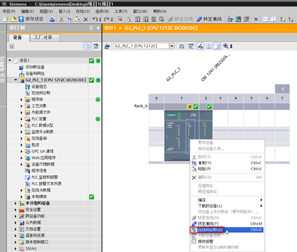

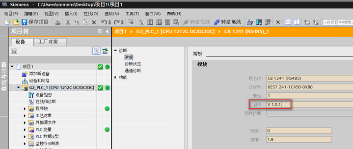

通过TIA Portal软件,对CM和CB进行固件更新的步骤相同,以CB1241模块为例,具体步骤如下:
1)先将硬件组态转至在线,如图6所示。鼠标右键点击CM或CB模块,然后选择“在线和诊断”,可以在“诊断 ”-“常规”下,查看模块在线固件版本,如图7所示。
图6.打开在线和诊断
图7.查看CPU/模块实际固件

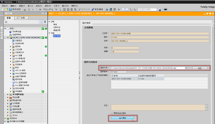

2)在“功能”-“更新固件” 选项下,正确选择最新版本的模块固件,需要选择解压出来的“FWUPDATE.S7S”文件夹中的 .upd格式文件,然后点击“运行更新”,如下图所示
图8.浏览固件更新文件并运行更新

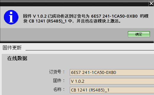

3)更新完成后,会看到以下提示信息,并可以查看模块更新后的固件版本
图9.固件更新结束并查看更新结果

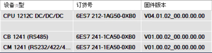

1)选择网卡,扫描网络中的设备
图10.扫描网络中的设备
2)展开扫描出的S7-1200 G2站点,会显示出CPU及所有扩展的本地模块,切换到“固件更新”选项,如图可以看到各模块的在线固件版本信息,设置始终信任TLS证书,根据需要,在待更新的模块后的“新固件版本”列,选择该硬件对应的.upd 格式固件更新文件。

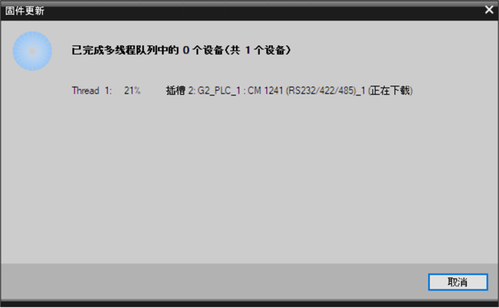

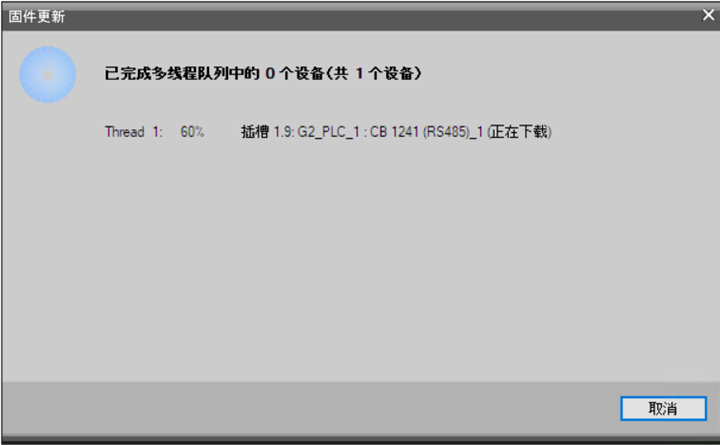

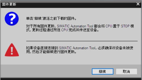

4)在跳出如图界面后点击继续,工具会依次更新所选择的模块固件,等待更新固件更新完毕即可,如图13-图16所示。
图13.点击继续
图14.多线程队列-更新CM模块固件
图15.多线程队列-更新CB模块固件
图16.多线程队列-更新CPU固件
