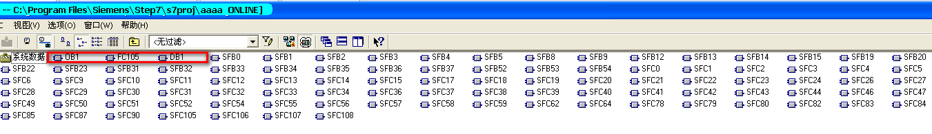

方法一:使用 STEP7 中的“View > Online” 菜单命令,在线打开 Blocks,选中要删除的块,用“Delete”键,即可直接删除卡中的程序块。
注:SFC,SFB块为PLC内存储的块。无法删除。仅删除非SFC,SFB的所有块即可。
