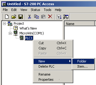

第三步:添加Folder
鼠标右键点击所添加的S7-200 PLC的名称,进入New > Folder添加文件夹并命名。
图4. 添加Folder
这一步不是必须的,可以省略。不建立文件夹,也可以直接在PLC下从右键菜单中选择添加条目。

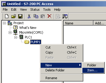

第四步:添加Item(条目)
鼠标右键点击文件夹,进入New > Item添加PLC内存数据的条目并定义内存数据。

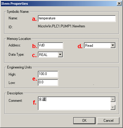

图5. 添加Item
图中:
  1. 定义条目的符号名
  2. 定义内存数据地址,支持S7-200 PLC中所有内存数据
  3. 选择数据类型
  4. 选择数据的访问方式,可设为:只读、只写、读/写
  5. 定义数据的上下限
  6. 描述说明
可以从Micro/WIN的项目中直接导入符号表,则条目的符号名与项目中的符号名相对应。
