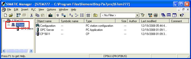

图1.为PC Station添加组件设置Station Name

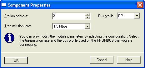

配置PC Station组件CP5611 PROFIBUS参数,如图2
图2.设置CP5611站地址和传输速率
更改Station Name,本例中取名为S7con,如图1。

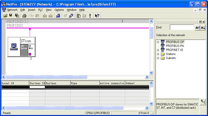

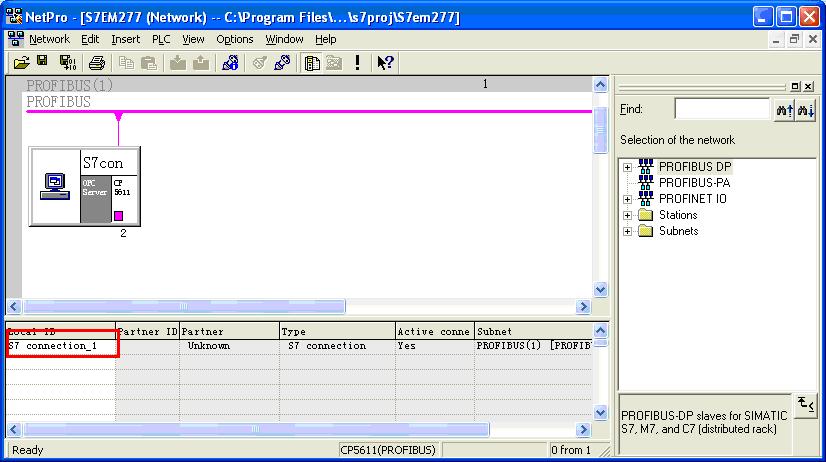

打开NetPro,在OPC Server的连接表的第一行右键选择“Insert New Connection”或Insert >New Connection插入个新的连接,如图5
图5.组态S7连接

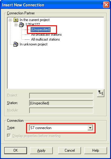

为OPC Server定义新连接,连接伙伴选择“Unspecified”,连接类型选择“S7 connection”,如图6
图6.插入新连接

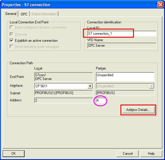

点击“Apply”编辑连接属性,“Partner”地址填写通讯方EM277的地址,如图7
图7.设置站地址

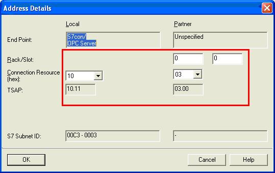

生成的连接名称可更改,地址详情如图8
图8.设置TSAP
注意Partner侧TSAP号03.00不能更改,但EM277可在任意槽位

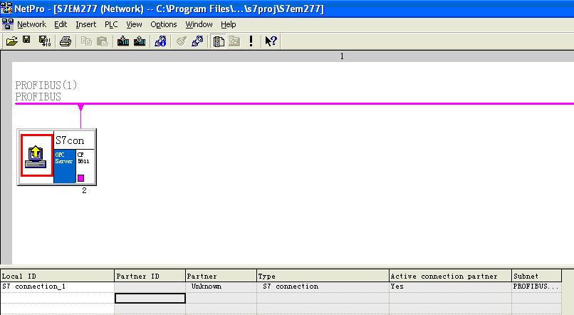

点击“OK”退出至NetPro窗口,生成连接 S7 connection_1,点击“Save and Compile”编译并保存,如图9
图9.查看新插入的S7连接

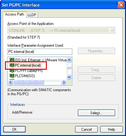

打开控制面板,打开“Set PG/PC Interface”窗口,选择“PC internal(local)”,如图10
图10.设置下载通信接口

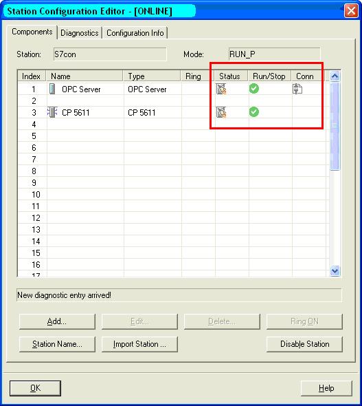

保存编译无误后,如图11所示的图标会有黄色箭头标识,将正确组态信息下载到PC Station中,如图12
图11.出现黄色箭头
图12.下载进度条
下载完毕后,查看Station Configuration Editor的正确状态,如图13,可以看到图1中紫色标识中的红色“X”已去除
图13.下载完成后PC Station状态

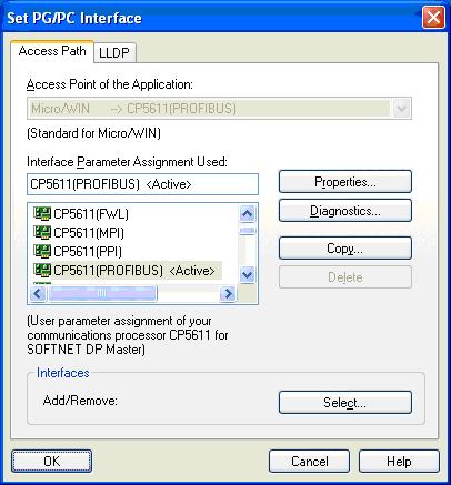

点击“设置PG/PC接口”设定通讯参数,如图15选择“CP5611(PROFIBUS)”方式,通过EM277访问200CPU, 该接口参数分配方式不影响OPC Server与S7-200的通讯功能
图15.选择接口
点击“Properties”核对网络参数如图16,点击“OK”返回图15
图16.属性选择

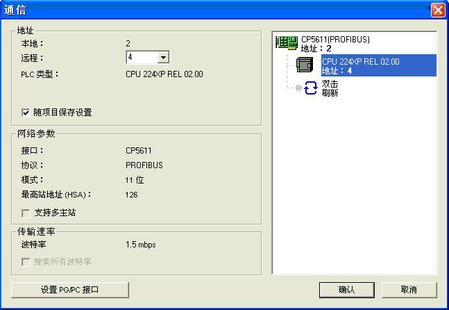

双击“刷新”搜索200CPU节点地址,选中该节点,地址栏中的远程地址更改为EM277 地址“4”如图17,点击“OK”退出,通讯配置完成
图17.扫描S7-200站地址

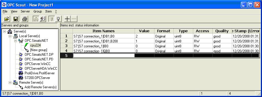

6、OPC Scout测试通讯

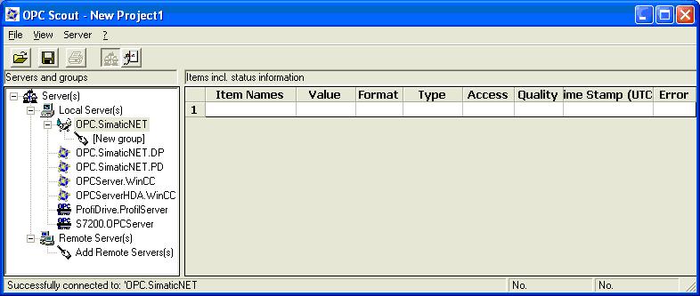

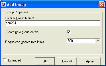

打开Start >Simatic > Simatic Net >OPC Scout,点击“OPC.Simatic.NET”,添加一个组,为此组取名为cpu224,如图18、图19
图18.选择OPC服务器
图19.添加Goup

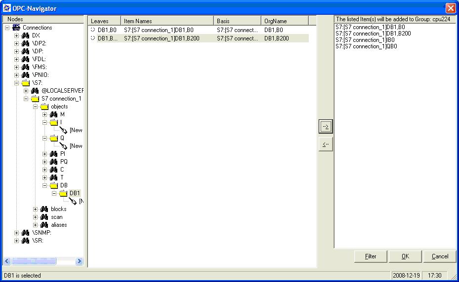

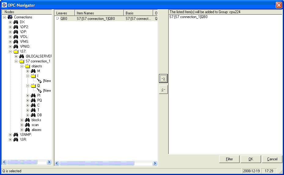

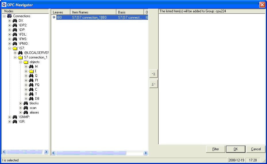

双击生成的连接组“cpu224”打开OPC-Navigator,选择“S7”协议,自动显示已组态的S7 connection_1,点击“objects”显示所有通讯数据区,以I/M/Q/DB为例创建通讯数据,如下图20,图21,图22点击“→”将条目移送到右侧窗口,点击“OK”,如通讯正常,则在如图24 中“Quality”一栏中显示为“good”
图20.定义I区变量
图21.定义Q区变量
图22.定义V区变量
注意:DB数据即为200CPU的数据区V区,通讯所能配置的数据区域为:I、M、Q、DB

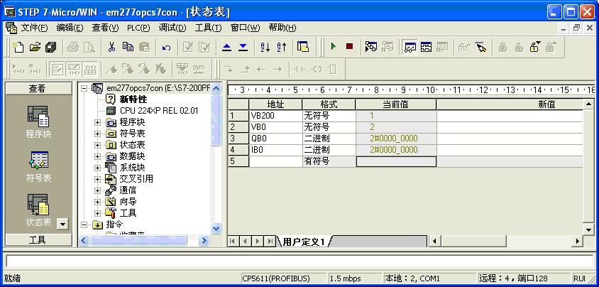

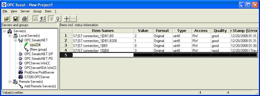

在200CPU侧对V变量赋值如图23,VB200和VB0
图23.状态监视
在OPC Scout中对应DB变量接受无误,如图24,DB1.DBB200和DB1.DBB0
图24.OPC Scout监视

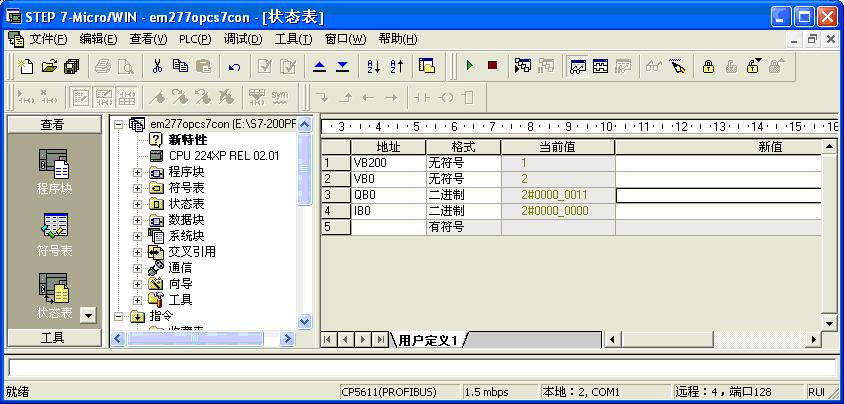

在OPC Scout中对Q变量赋值,如图25,QB3
图25.OPC Scout中修改QB3
200CPU中对应Q变量接受无误,如图26,QB3
