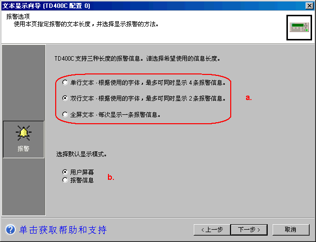

TD 400C 可以配置成使用用户菜单形式,或者报警消息形式,或者同时使用这两种显示模式。
TD 400C 最多支持 80 条报警信息。
报警信息模式可以由用户程序控制它的显示与否。
TD 400C支持以下三种长度的报警信息,用户可自己定义。
图1. 定义报警信息长度
  1. 选择报警信息的长度
  2. 选择 TD 400C 的默认显示模式。这是 TD 400C 上电后开始工作时进入的显示模式。
  • 用户屏幕:即用户菜单模式优先
  • 报警信息:报警显示信息优先
如果有多个报警消息同时触发,停留在一个报警画面中不进行任何操作,TD 会在 10 秒种后回到优先级最高的报警显示画面。如果TD 400C不在缺省显示状态,在用户没有任何操作后,延时一分钟,TD 400C 会自动回到缺省设置的显示模式。
如果 TD 400C 的配置中既有菜单,也有报警,用户也可以使用 TD 400C 的系统菜单,在默认显示模式和次要显示模式之间切换。在默认的菜单显示模式下,如果有报警信息需要显示,在菜单画面上会出现提示符号,而不会直接显示相关的报警信息;在默认的报警显示模式下,报警信息得到优先显示。因此如果由用户程序控制其显示的消息对于工艺操作很重要的话,建议把报警信息模式设置为缺省。
报警消息的配置与 TD 200 基本相同,详情请参见 TD 200 报警配置
