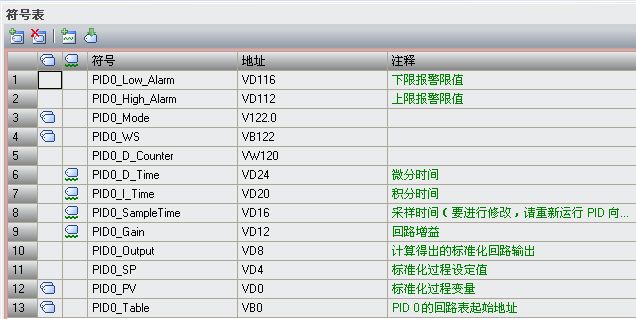

4. 做完PID向导后,如何知道向导中设定值,过程值及PID等参数所用的地址?
  1. 做完PID向导后可在符号表中,查看PID向导所生成的符号表(上例中为PID0_SYM),可看到各参数所用的详细地址,及数值范围。
  2. 在数据块中,查看PID指令回路表的相关参数。如图所示:
图15. PID数据块
用户可以在状态表中, 输入相应的参数地址,然后在线写入需要的PID参数数值,这样用户就可根据工艺需要随时对PID参数、设定值等进行调整。
