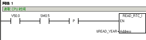

Clock_Integer 指令库编程应用 - 读取系统时钟
1、调用 READ_RTC_I,读取 PLC 时钟 ,并将其转换为十进制整数格式
图 2. READ_RTC_I
表 1. READ_RTC_I参数
参数数据类型注释
ENBOOL信号为‘1’时激活库指令
AddressDWORD起始偏移地址,转换为十进制格式的 PLC 时钟被保存在以此地址为起始地址的 8 个字节中
2、分配库存储区:
调用指令 READ_RTC_I 或 SET_RTC_I 后,必须定义 8个字节的 V 存储区为库存储区,库存储区分配过程如图3. 所示。
图 3. 分配库存储区
注意:库存储区分配地址不能与程序中其他部分使用的地址重叠!

如图 2 所示,当 V50.0 为 ‘1’ 时,转换后的实时时钟被存储在 VB10 至 VB17 中。
注意:此指令库读取的整数格式时钟数据以连续字节的形式保存。

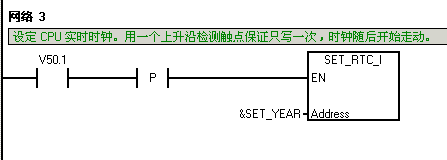

Clock_Integer 指令库编程应用 - 设置系统时钟
1、调用 SET_RTC_I,将以十进制整数格式存储的日期时间设定为 PLC 时钟
图4.SET_RTC_I
参数数据类型注释
ENBOOL信号为‘1’时激活库指令
AddressDWORD起始偏移地址,以此地址为起始地址的 8 个字节中,应已经存储着用户时间数据
表 3. SET_RTC_I 参数
8 字节时间缓冲区的格式同表 2。
2、分配库存储区:
调用指令 READ_RTC_I 或 SET_RTC_I 后,必须定义 8 个字节的 V 存储区为库存储区。

注意:
  1. 在使用 ‘SET_RTC_I’ 设定 PLC 时钟时,被设定的时间必须有实际意义,否则设定操作不能成功完成。例如: 不能将月份设为 13,或者将分钟设为 61 等。
  2. Address 端必须输入地址指针,如:&VB10,&VB20;或者为双字地址,如:VD100,MD10,AC0等,并在该地址中存有地址。
