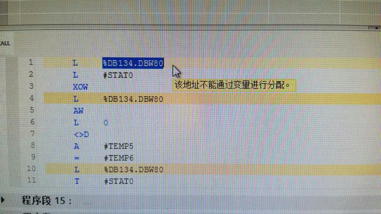

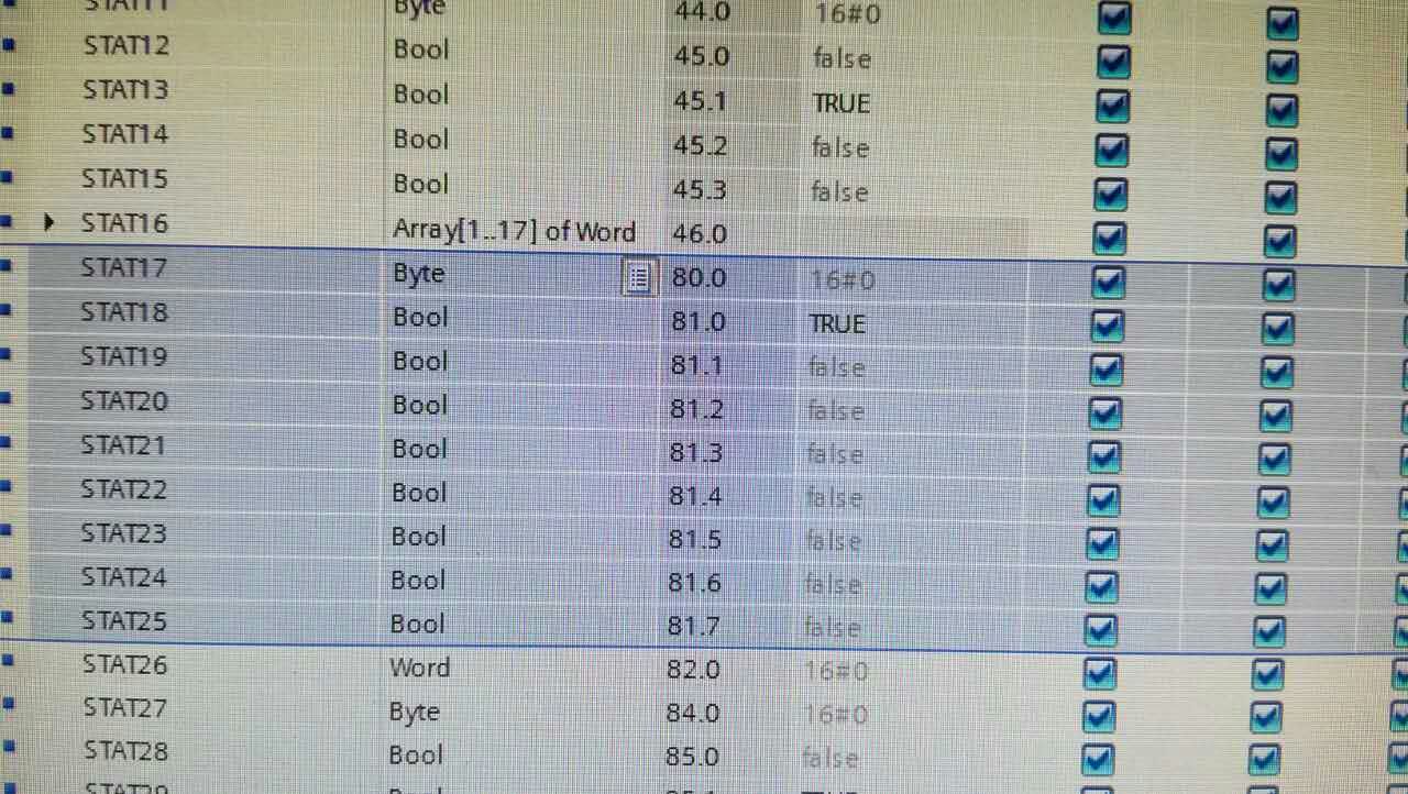

比如变量名为''COMP_ACTIV''.STAT,地址为DB133.DBW80,数据类型为WORD
按BYTE访问可以写成为''COMP_ACTIV''.STAT.%B0和为''COMP_ACTIV''.STAT.%B1
按位访问可以写成为''COMP_ACTIV''.STAT.%X0到为''COMP_ACTIV''.STAT.%X15
