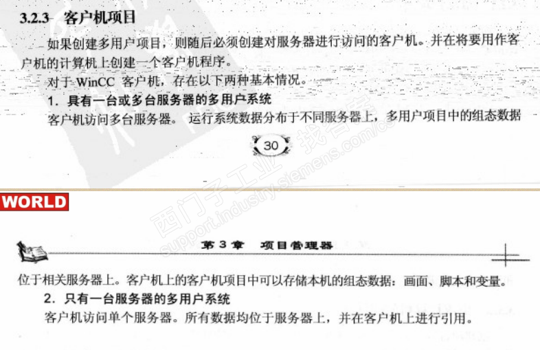

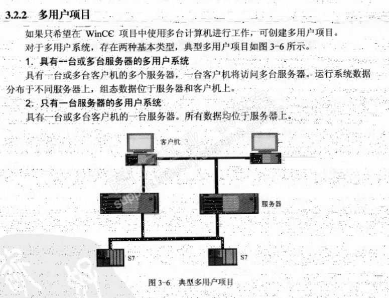

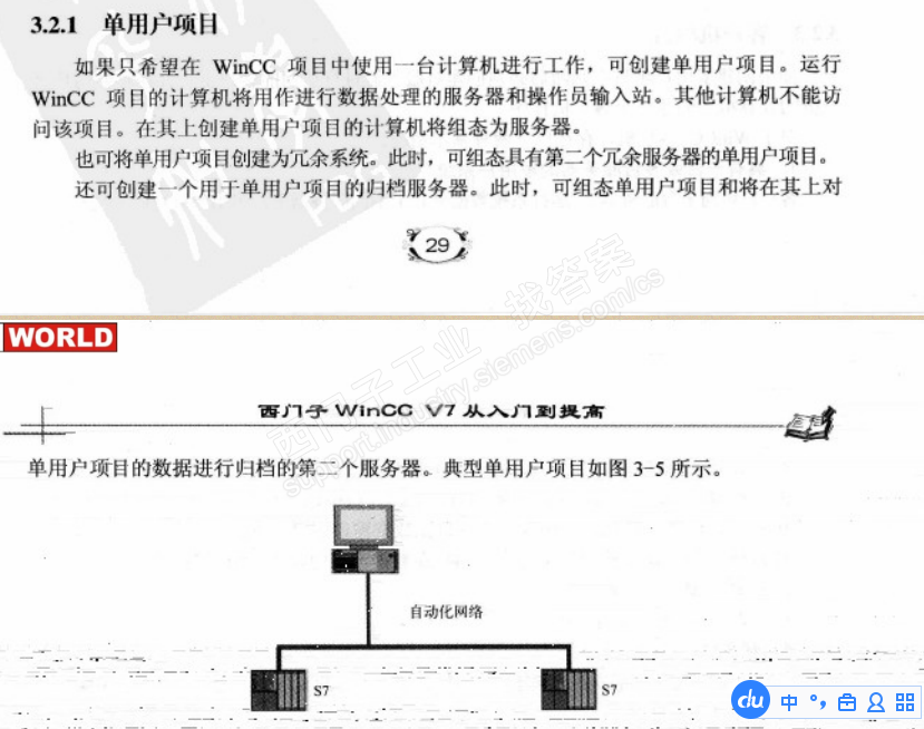

WINCC 单用户多用户 客户机服务器 工程师操作员 这三个概念如何区分啊 - 已解决问题
https://www.ad.siemens.com.cn/service/answer/solution.aspx?q_id=107808&cid=1029
WINCC中单用户项目与多用户和客户机项目有什么区别?
https://www.ad.siemens.com.cn/club/bbs/post.aspx?b_id=5&a_id=606894
以上是转自答案区和论坛
图片是甄立东书上的截图
