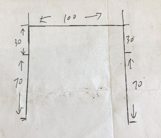

我现在没有合理的思路,在此问问前辈们的意见。
工厂有几百辆AGV车,所以不能在车上改造,只有在设备上改造。
还有现在热门的红外热像仪,我不建议用,虽说在别的应用很成熟了,但在安全大事前面,不容出错。
还有,大胆点,能不能抛弃光栅的概念,采用其他合适的方案??
仅仅是按你的描述理解:
运料小车感应到光栅,设备不停。好,这里就有1个明显的特征了。运料小车的运行标志。
那么,反过来,人感应到光栅,这时,运料小车应该是未运行的。
好,由此判断设备停止或者不停止的其中一个条件是运料小车运行标志。
另一个问题,当运料小车在运行,这时,人也感应到光栅,这时候如何判断?
不清楚你使用的光栅是何种输出类型,我之前使用过的光栅是遮挡光靶多少,光栅输出是有区别的,这样就可以利用这个特征来判断。
总之,你需要找运料小车进入与人手干预的区别,根据现有的硬件条件或者添加一些硬件条件来满足必要的区别。
