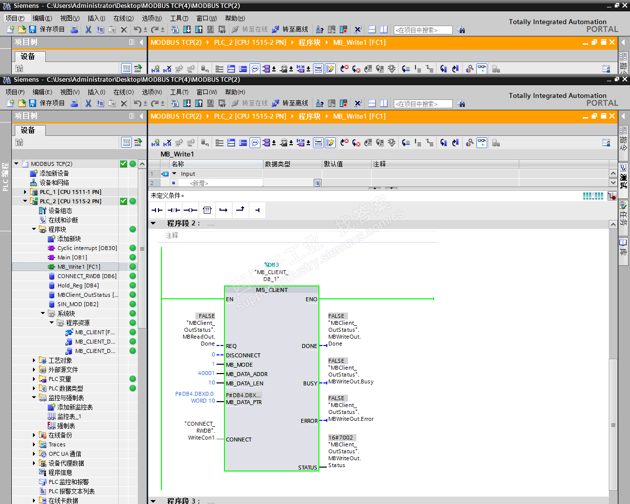

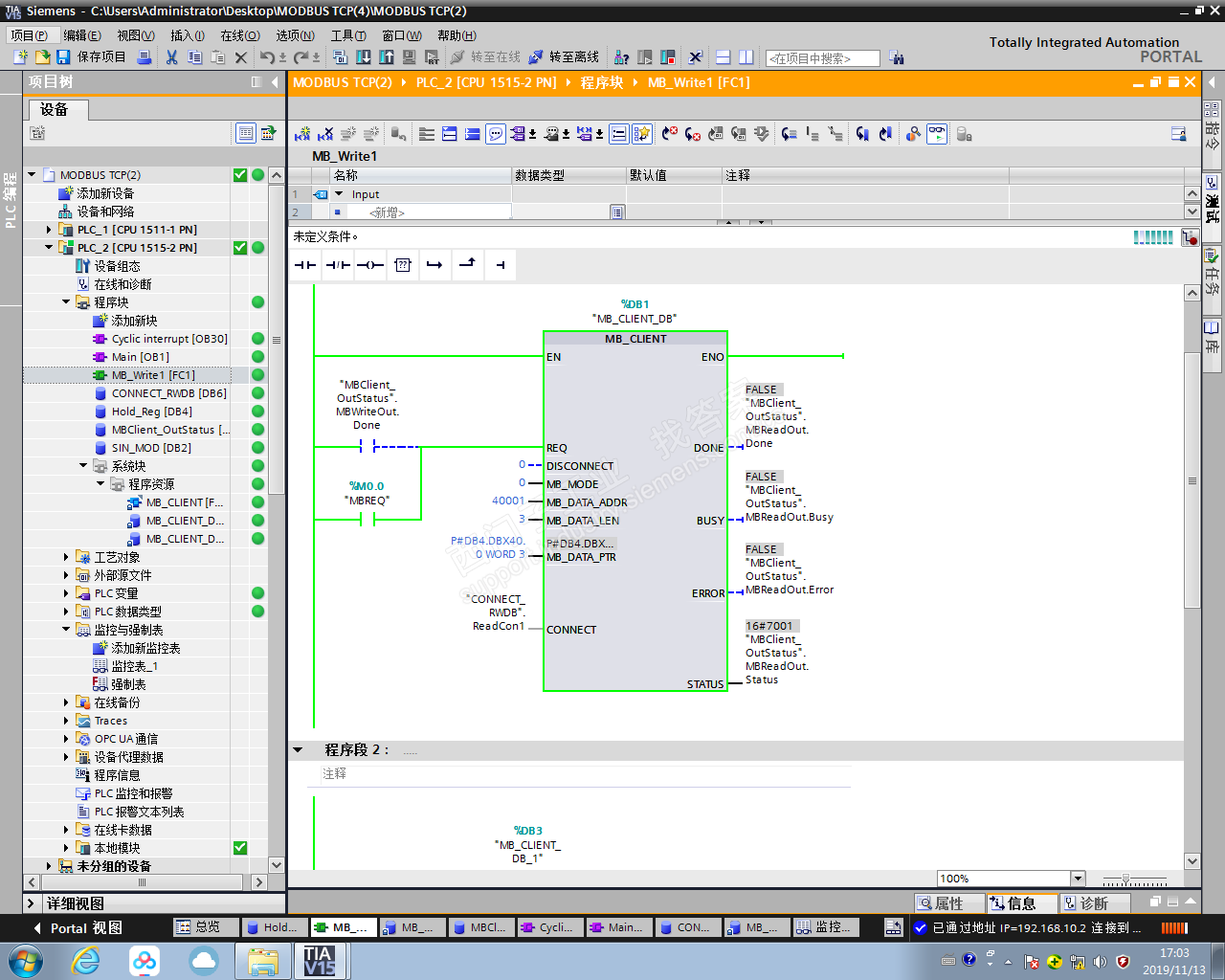

但问题来了,你的第三方设备可以支持多个客户端读写吗?如果可以,你就调用2个client指令就好了,走2个连接,2个连接分别对应读和写就不用轮询了;如果不可以,只支持一个的话,那么ID相同需做轮询。
