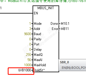

从站起始地址不管你设定是VB多少,那个从站设定的起始地址一定是对应40001这个地址。以前我就在这个上面犯过错误,以为VB0就是对应40001这个地址是不会变。我从站起始地址设定不是从VB0开始,结果主站读不到从站的地址,我找了好久才找到原因。这个200smart说明书上对这个说明不是很详细,我看了1200上就是写的很详细。
