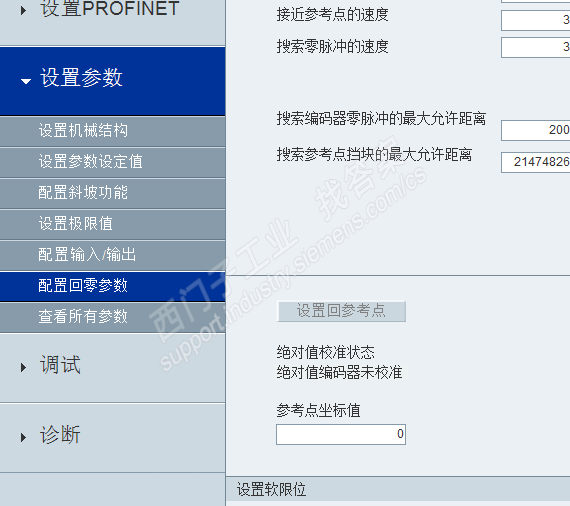

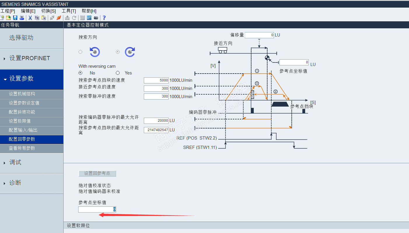

第一个问题,V90绝对值编码器可以在V-ASSISTANT软件里面进行设置参考点,当你把伺服点动到你认为的零点后,按下设置参考点按钮伺服就会记录下参考点,然后你要保存到ROM,就可以了。
第二个问题,V90绝对值编码断电后零点不会丢失,上电后不会自己回零点,知道自己的当前位置,如果需要回零,可以按照问题一的解决方法重新标定零点
