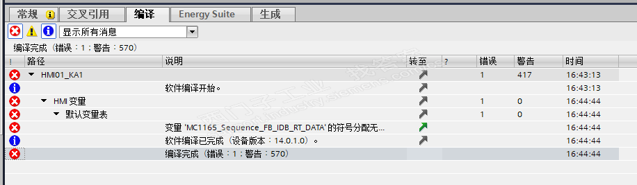

软件完全重建
http://www.ad.siemens.com.cn/productportal/prods/hmi/comfort_faq/portal_rebuildall.htm
做一下软件全部重建
也可以找到这个变量,删除,然后重新拖拽一下
用错变量了,graph关联的变量是背景数据块中的OFF_SQ,如图
