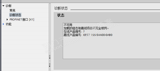

可以,菜单:“帮助”——“已安装产品”,打开的窗口点击“检查更新”,在线安装HSP支持包
补充:
TIA_Portal_V13_HSP
链接:https://pan.baidu.com/s/1f0BYW5mqGMbDkTxMTFrv_g
提取码:6nd3
https://support.industry.siemens.com/cs/cn/zh/view/109745385
