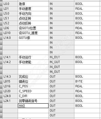

你可以采用,如bool变量集成方式处理这个问题。
假设有急停、启动、停止按钮的输入,那么,先定义一个字节的输入,然后再分别调用。
变量接口定义:
LB0 input1 IN byte
程序:
LD L0.0 //急停按钮
= M0.0
