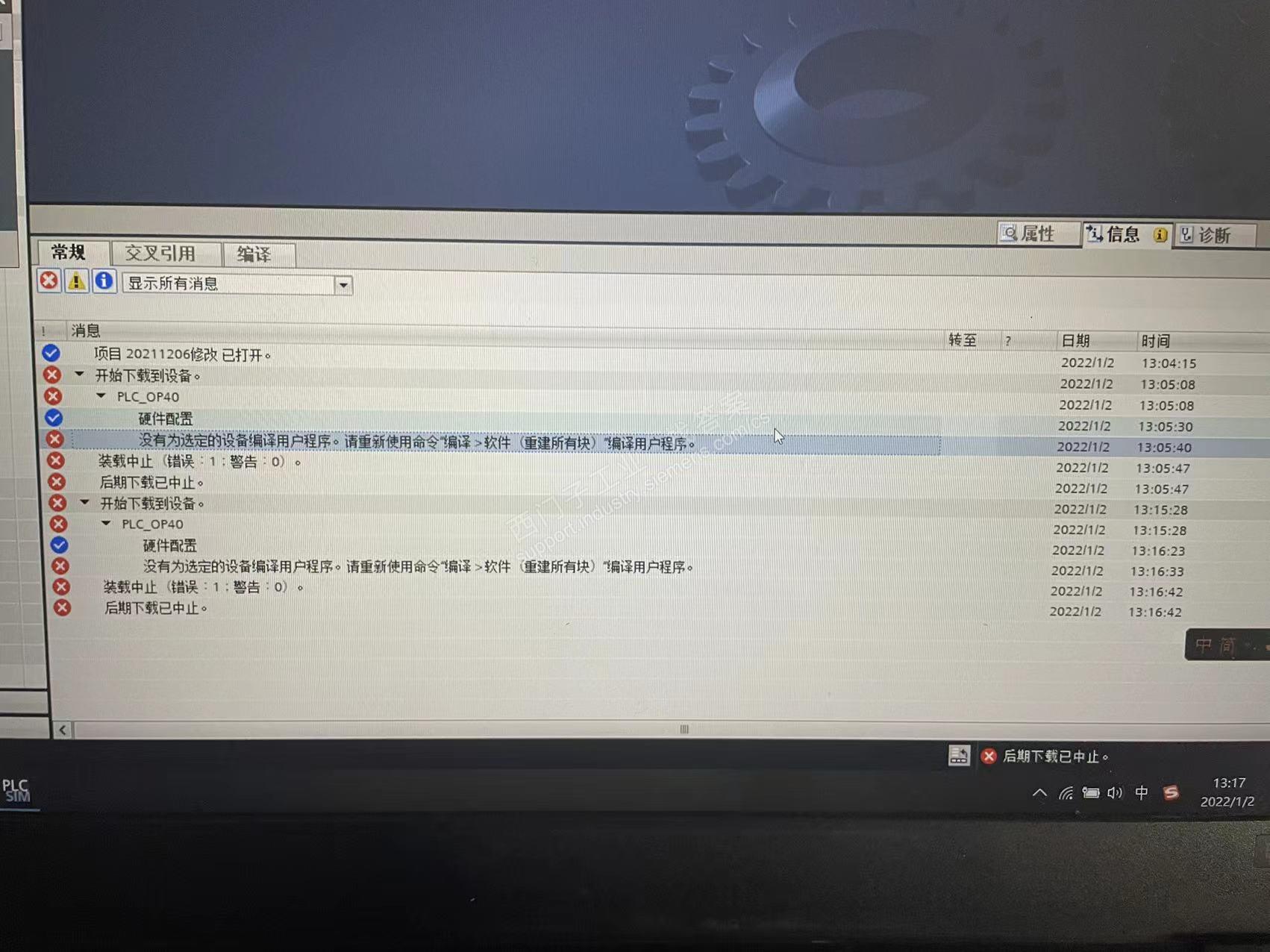

s7-1200plc版本必须是V4.0以上,才允许仿真,你不要是这个问题。
补充问题回复:

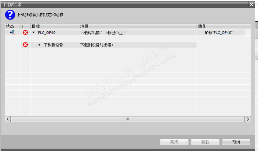

可以,重新编译重建。
编译的习惯一定要养好,在编程过程中时不时的编译,可以缩小编程时错误的查找范围。
