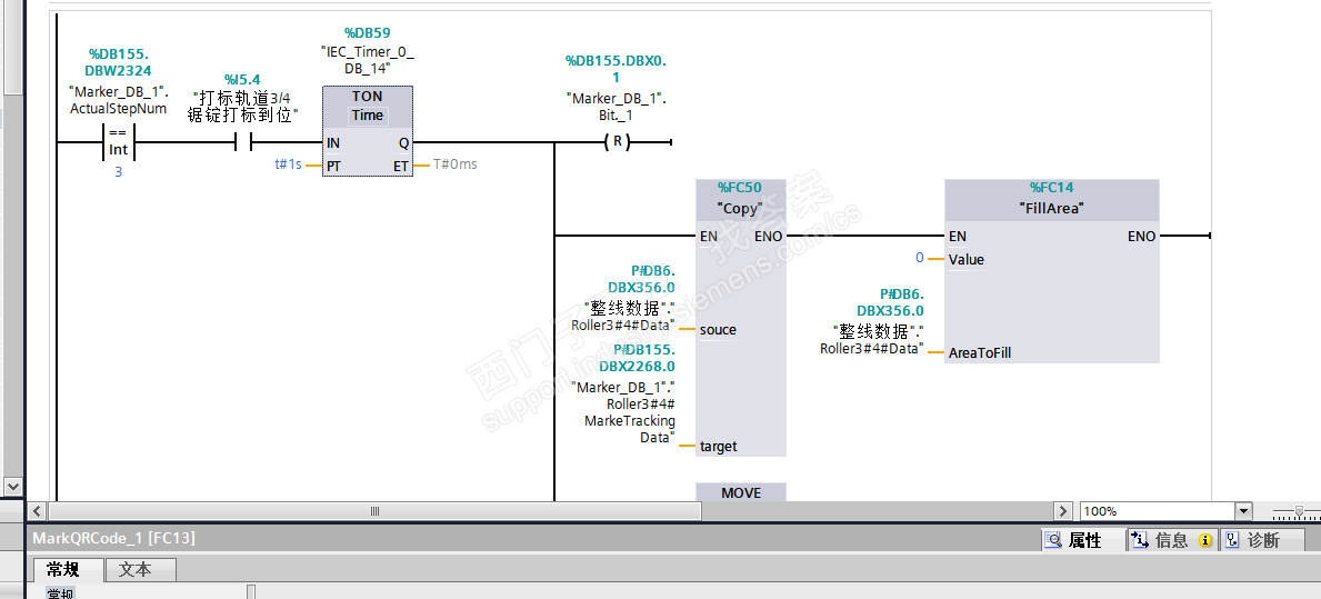

对扫描周期影响有很多因数。你DB块多那是占用PLC存储资源。如果你DB块多里面数据处理要多那就对扫描周期也有影响。还有程序编写过大合适数据算法处理复杂也是对扫描周期影响的因数。你工艺要求对PLC扫描周期有很高的要求吗?你可以编完程序后实际监控扫描周期就知道会不会影响你PLC扫描周期快慢。你想减少DB块使用可以自己给定时器创建背景DB块。详细可以参考下面链接资料。
定时器_S7-1200:
https://www.ad.siemens.com.cn/productportal/prods/s7-1200_plc_easy_plus/smartsms/078.html
S7-1200调用定时器和计数器指令时如何减少背景数据块的使用:
