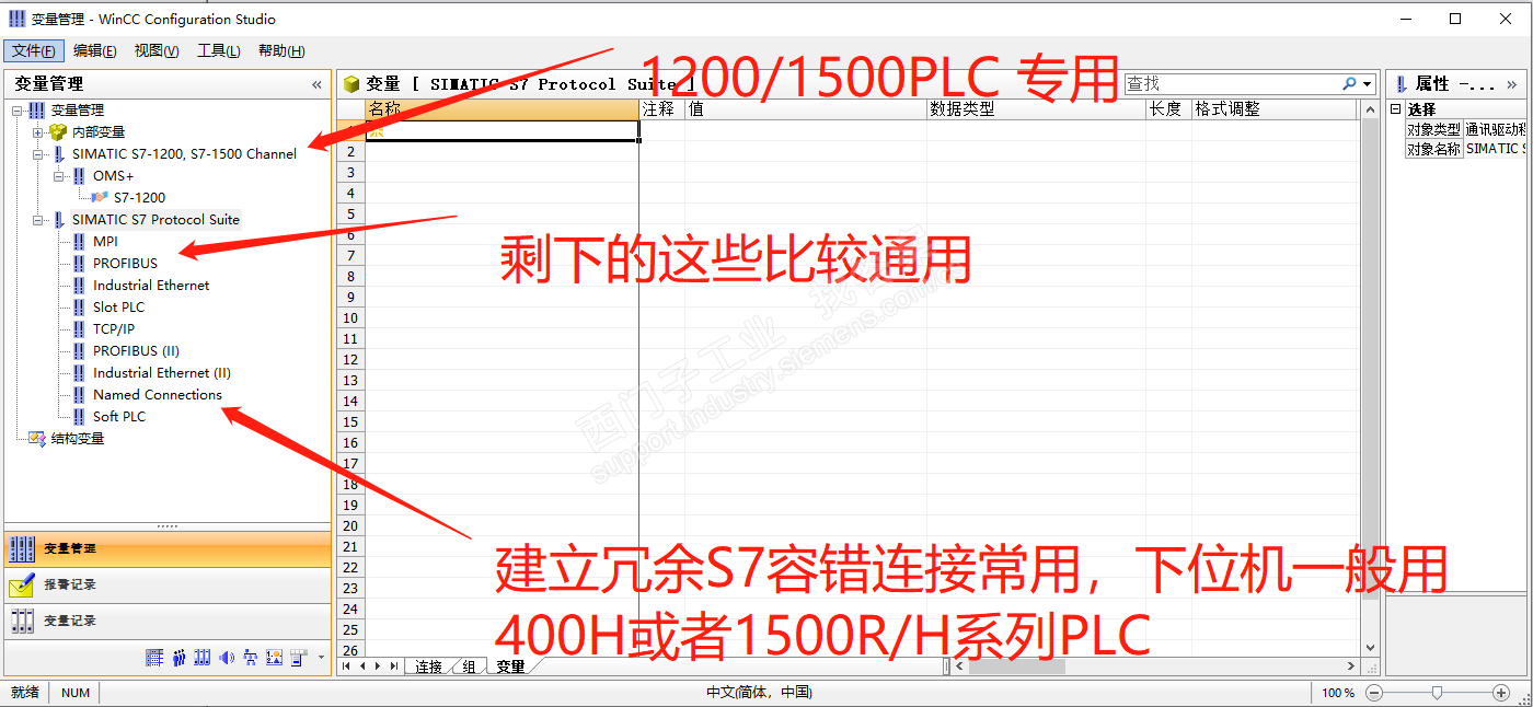

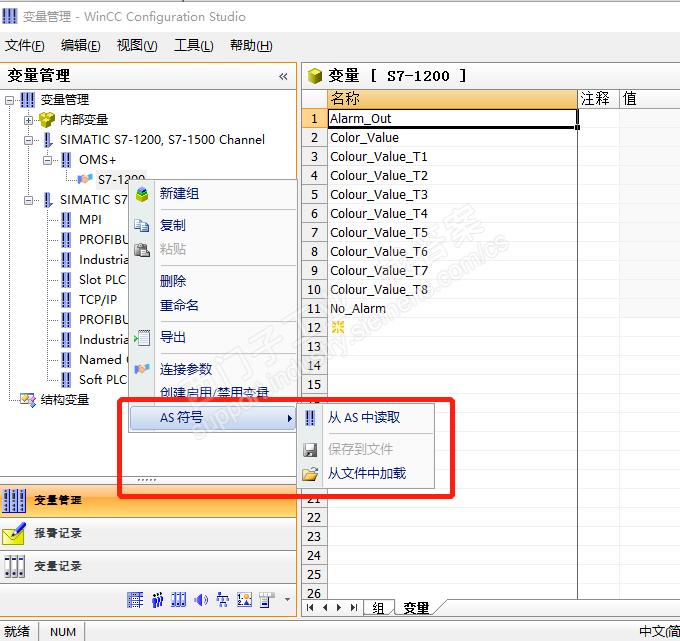

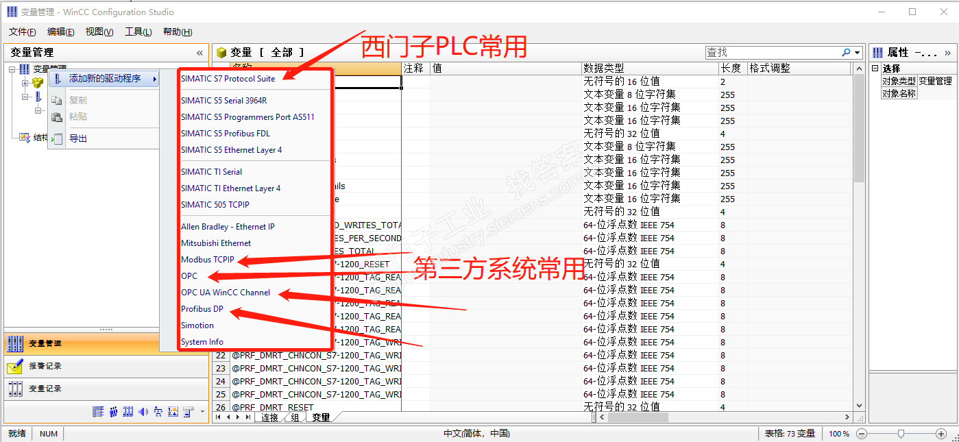

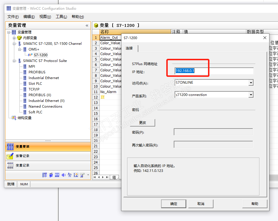

1200/1500一般有专用的连接,400H或者1500R/H系列可以用S7容错连接,剩下的300,400系列可以用TCP/IP,比较老的PLC可以选择MPI或者DP等等,这一步选好后就是变量的建立和连接,PLC侧先建好变量,在wincc这边可以使用从AS中读取或者如果用博图做的项目,安装插件导出来,选择从文件中加载,或者先在wincc中建立几个变量,导出来成EXCELL格式,在excell中编辑完了在导入即可,剩下的就是要注意连接参数里面的设置,比如IP地址,插槽号,机架号等等,参考我的截图
CPU必须允许远程PUT GET
