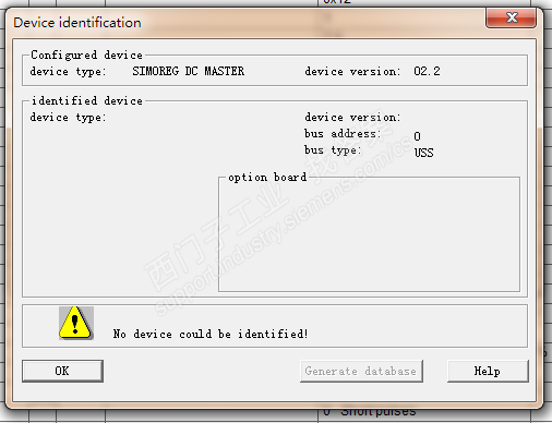

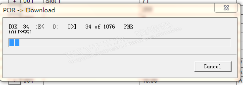

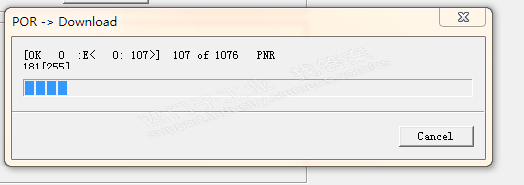

一台6RA70的直流调速器,因转速异常,送修后,下载参数只能下载528个,剩余的不能下载
恢复出厂设定后,设定基本参数,优化第一步就会烧主回路保险丝,烧了三次,无法继续,如不优化,电机转矩不足,而且点动时进线电抗器声音巨大,烧掉主回路保险丝
