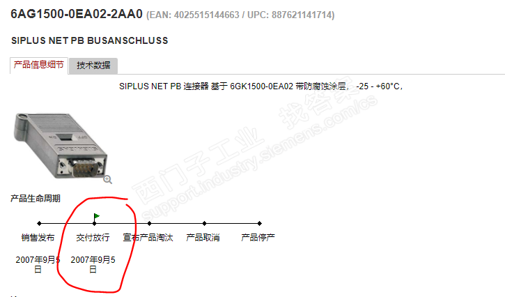

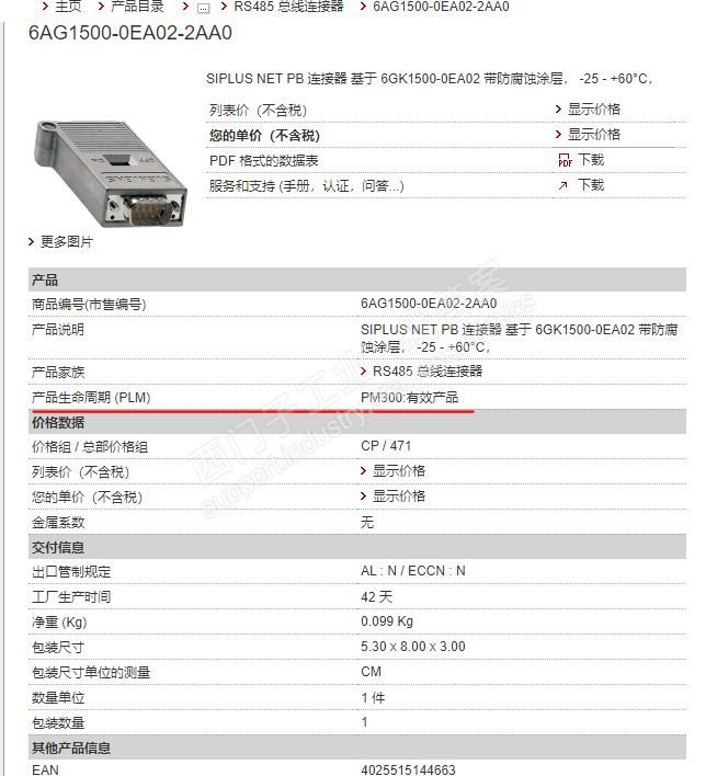

比如点击链接里面的产品,会找到下面图片中的红线处显示是否在售。
也可以通过全球资源中心,搜索是否在售。如图
全球资源中心
https://support.industry.siemens.com/cs/products?mfn=ps&lc=zh-CN
