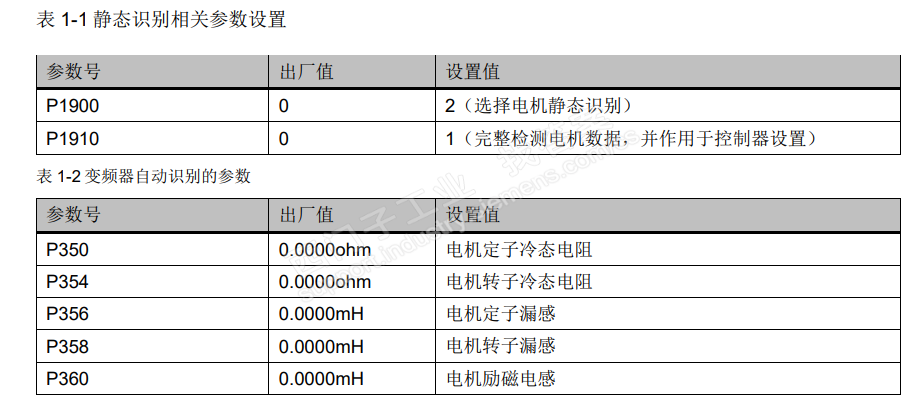

1、当完成变频器的快速调试以后,需要对电机静态识别,主要检测定子和转子的电阻,电感等,静态识别主要是确保变频器建立的电机模型正确,保证控制精度。在矢量控制下,必须进行电机的静态识别。

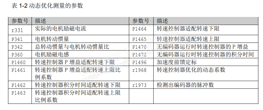

2、无论在带编码器矢量控制(VC)和无编码器矢量控制(SLVC)下,动态优化都是保证
控制精度和高动态响应的前提,动态优化可以帮助提高精度和动态响应速度。只有在矢量控制模式(P1300≥20)下,才需要对电机进行动态优化。动态优化包括两种模式:旋转测量(包含饱和曲线测量、转动惯量测量和速度控制器优化)和速度控制器优化(包含转动惯量测量和速度控制器优化)。
