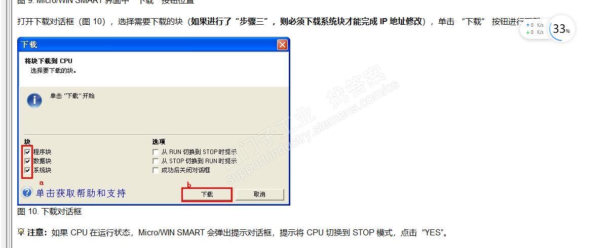

一台CPU226CN ,带了三个EM223,两个EM253,一个EM221,一个CP243,上位机通过CP243通讯,现在我想修改PLC里边程序,但是通过PC/PPI电缆上载程序的时候说有网络配置无法上载,最好通过网线上载程序,我想问一下用PC/PPI上载上来的程序如果我想修改程序,怎么样下载才能不动里边的数据区和网络配置?下载的时候选择只下载程序块?下载会把所有程序都下载还是只下载修改部分
