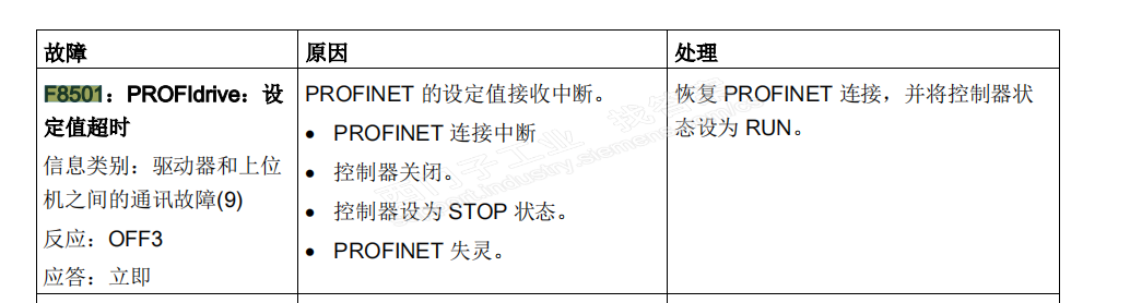

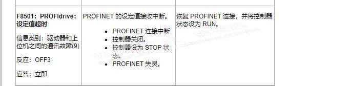

PLC与V90 PN通信时报F8501故障
PROFINET 的设定值接收中断,可能的原因:
? PROFINET 连接中断
? 控制器关闭
? 控制器设为 STOP 状态
? V90 PN的设备名称及IP地址与项目中设置的不同
V90 PN常见通信故障说明
https://www.ad.siemens.com.cn/productportal/prods/V90_Document/05_TelegramCommFault/03_CommFault/CommFault.htm
基本就是上面提到的问题
和V90是一样的
