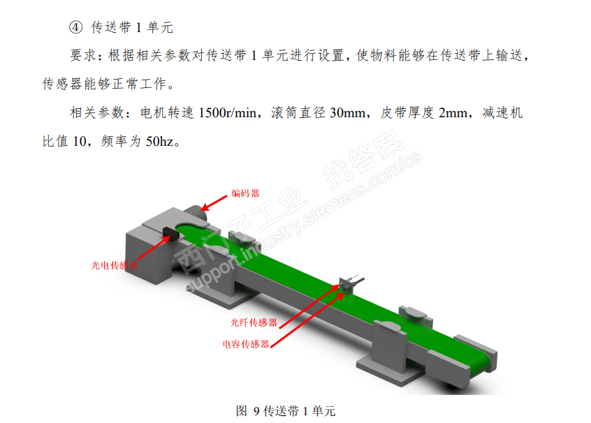

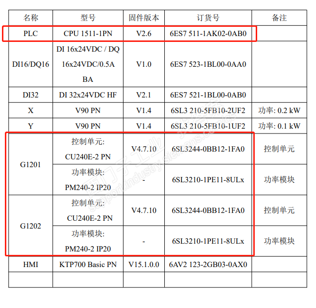

有两套传送带单元,均使用G120变频器控制电机,控制单元为CU240E-2 PN 功率模块PM240-2 IP20 与PLC使用总线连接,PLC是1511-1 PN
在设备已经接好的线路定义里,有一个地址 I2.0 名为编码器1,和I2.1 名为编码器2。看图得知其外部连接的都是编码器的A相。
所以我想问,这种编码器应该怎样使用?
例如,要让传送带运行指定的距离,应该怎么实现?怎么读取传送带运行的直线距离?
问题补充:
这种单相编码器怎么连接到编码器/控制器?就是说怎么配置这种编码器。使用方法又是怎样?另外,两相编码器(A/B相编码器)又是怎样呢?有无技术文档,或者有经验的朋友解答一下,感谢!
