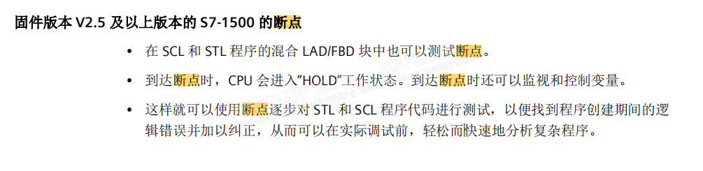

固件版本 V2.5 及以上版本的 S7-1500 的断点
? 在 SCL 和 STL 程序的混合 LAD/FBD 块中也可以测试断点。
? 到达断点时,CPU 会进入“HOLD”工作状态。到达断点时还可以监视和控制变量。
? 这样就可以使用断点逐步对 STL 和 SCL 程序代码进行测试,以便找到程序创建期间的逻
辑错误并加以纠正,从而可以在实际调试前,轻松而快速地分析复杂程序。
来自于下面这个西门子文档
SIMATIC STEP 7 Basic/Professional V17 和 SIMATIC WinCC V17
https://support.industry.siemens.com/cs/document/109798671/simatic-step-7-basic-professional-v17-%E5%92%8C-simatic-wincc-v17?dti=0&lc=zh-CN
