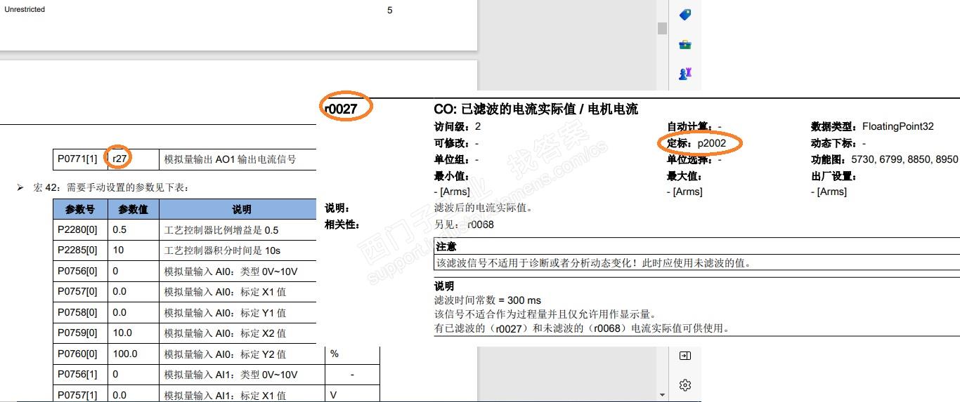

比如宏42,AO1端子(3/10)输出0-20ma时对应哪个电流参数,是 P2002 ? 还是P640=P305X1.5 ?

最佳答案
回答者:
大宝朱林森
回答时间:2023-02-02 00:31
提问者对于答案的评价:
谢谢
