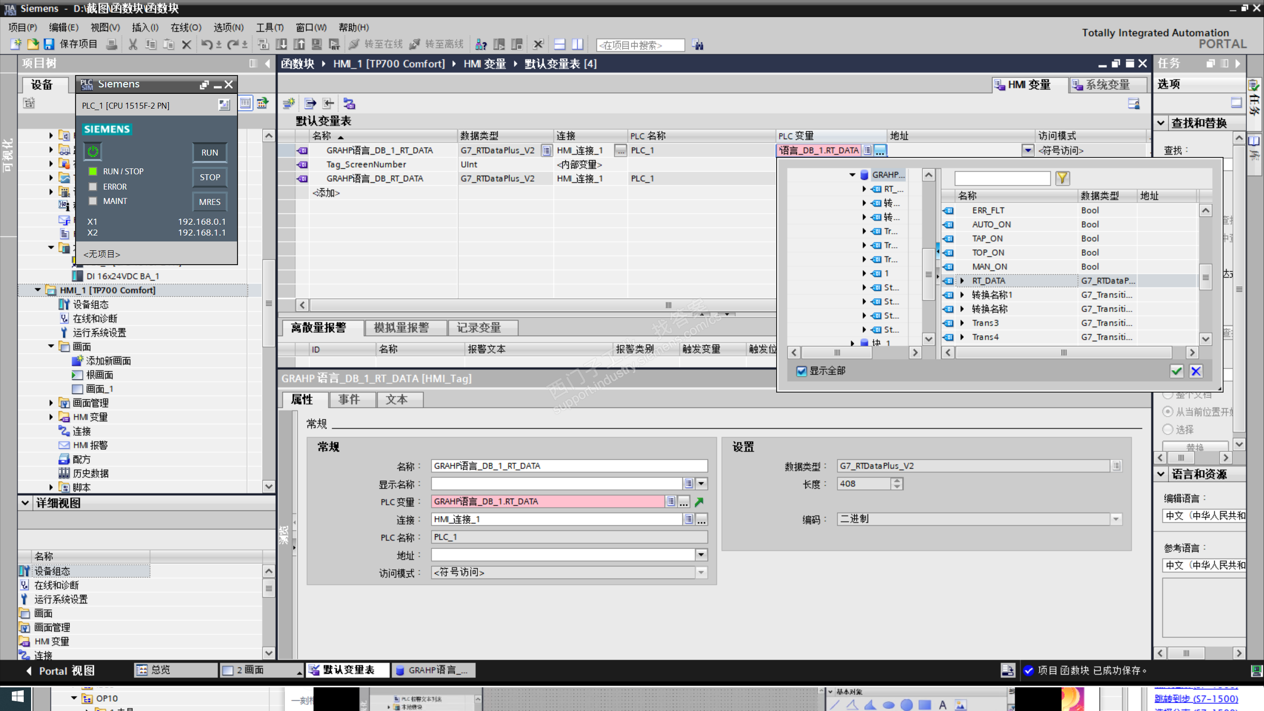

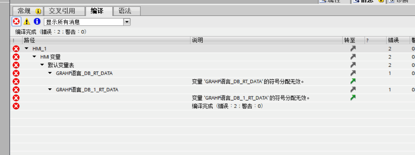

为什么会产生这样的报警

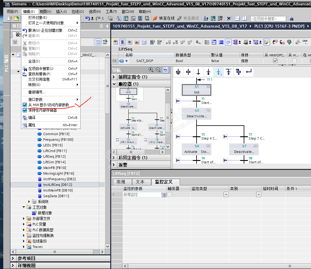

已阅,最佳答案正确
置评专家:西门子自动化产品支持 2023-02-13 17:01
这种数据类型无法通过符号访问 建议将访问方式换成绝对地址访问试试
跟优化的数据块有没有关系
这个变量连接的PLC里面的变量不对吧
直接从PLC拖到HMI项目里面试试
会不会是中文的原因....
