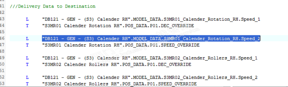

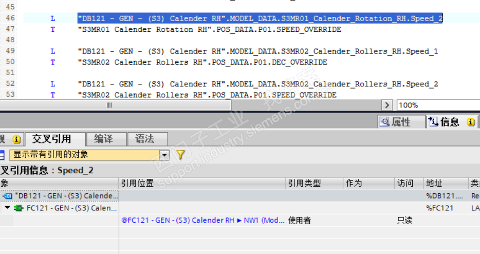

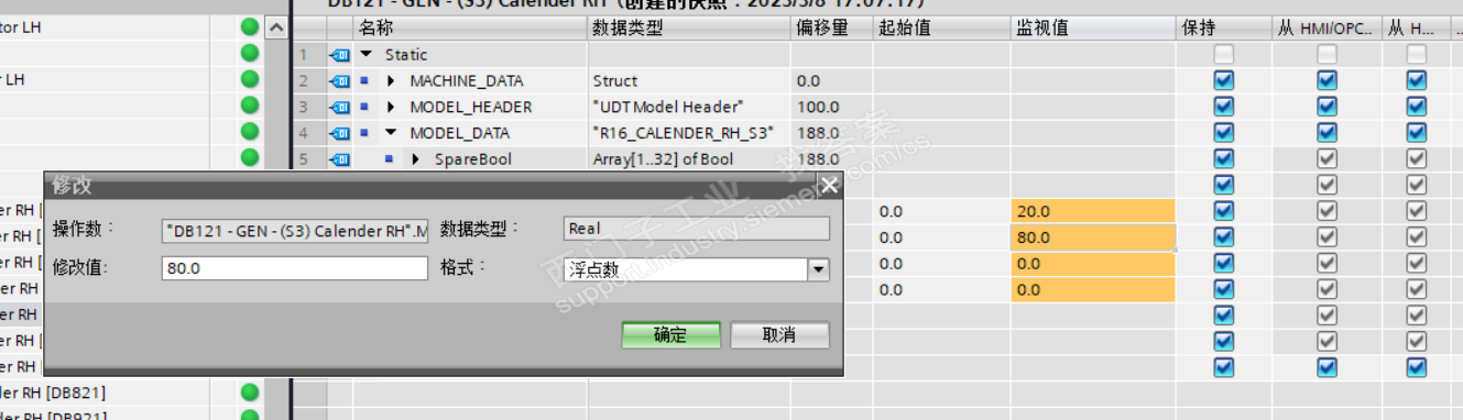

这个数据块是不是通讯读过来的?
也有可能有类似BLK_MOVE指令,从别的地方把数据批量复制过来的,所以你修改不了
或者有单边通讯,比如另一个PLC是用PUT指令往这里写数据,或者这个PLC用GET指令获取数据
再仔细看看程序分析一下吧
