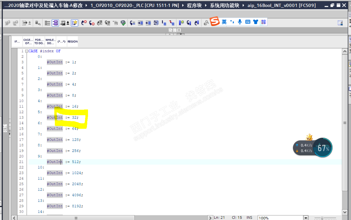

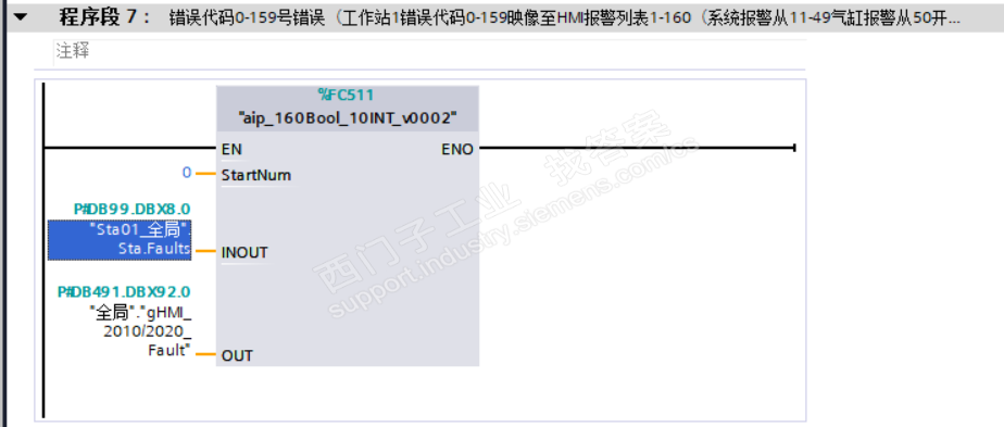

请看程序和图片,功能FC511输入端是DB9910.5即Num[21],那么FC(509)输入是5,输出是32咯?FC(511输出又是多少?
