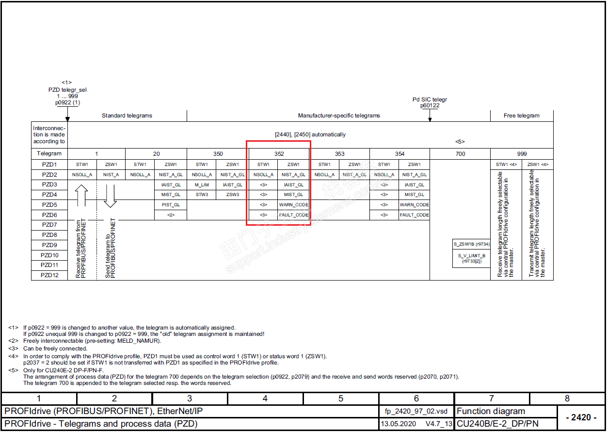

PZD1=IW0/QW0
PZD2=IW2/QW2
PZD3=IW4/QW4
PZD4=IW6/QW6
PZD5=IW8/QW8
PZD6=IW10/QW10
S7-1200与G120 CU240X-2 DP的PROFIBUS通信 第1部分 控制变频器起停及调速
https://support.industry.siemens.com/cs/cn/zh/view/73908838
