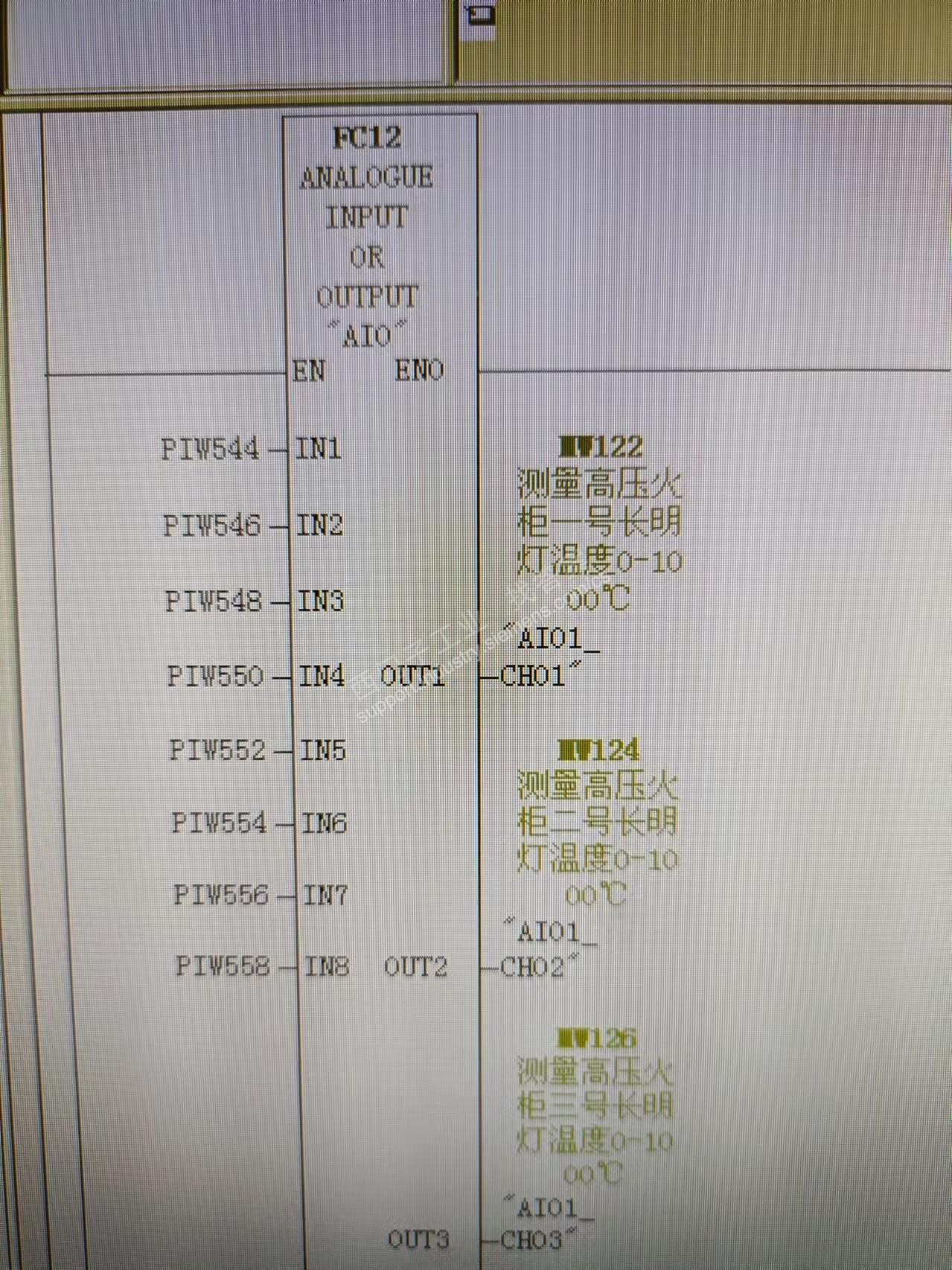

如题,在400H系统中两块AI冗余模块的地址地址分别是544和608,但是在程序中引用输入时,却使用PIW544(如图),这样是不是不能发挥冗余的效果,即当544这块卡故障时,输入值(MW122)会变为零?谢谢了!
问题补充:
我的意思是程序里使用了立即存储PIW###,而未使用IW###,PIW不是说是IO模块的存储区吗?这样是不是只读低地址模块的数据而不是冗余后的数据!

冗余模块地址需要IW
