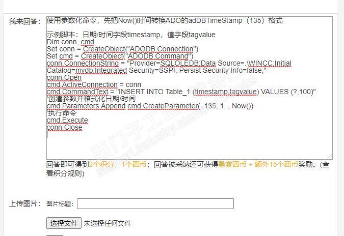

WINCC使用VBS脚本写数据到SQL,时间无法正常写入。riqi代表当前时间,去掉DIM RIQI及相当的代码,数据可以正常写入,想在第一列加入RIQI,当前时间,无法写入数据到SQL,请大侠指点

Sub WriteDataToSQL()
Dim riqi
riqi = Now '获取当前时间
Dim conn, rs
Set conn = CreateObject("ADODB.Connection")
Set rs = CreateObject("ADODB.Recordset")
conn.Open "Provider=SQLOLEDB; Data Source=SERVERNAME; Initial Catalog=DATABASENAME; User ID=USERID; Password=PASSWORD"
Dim sql
sql = "INSERT INTO TABLENAME (RIQI, COLUMN1, COLUMN2, COLUMN3) " & _
"VALUES ('" & riqi & "', " & Value1 & ", " & Value2 & ", " & Value3 & ")"
rs.Open sql, conn
rs.Close
Set rs = Nothing
conn.Close
Set conn = Nothing
End Sub
在上述代码中,将当前时间(riqi)的值添加到了INSERT语句中的第一个字段,即RIQI字段中,这样就能正常将时间写入SQL中了。您需要将代码中的SERVERNAME、DATABASENAME、USERID和PASSWORD设置为您实际的数据库连接参数,同时将TABLENAME替换为目标数据表的表名,Value1、Value2和Value3替换为您需要插入的具体数据值。
