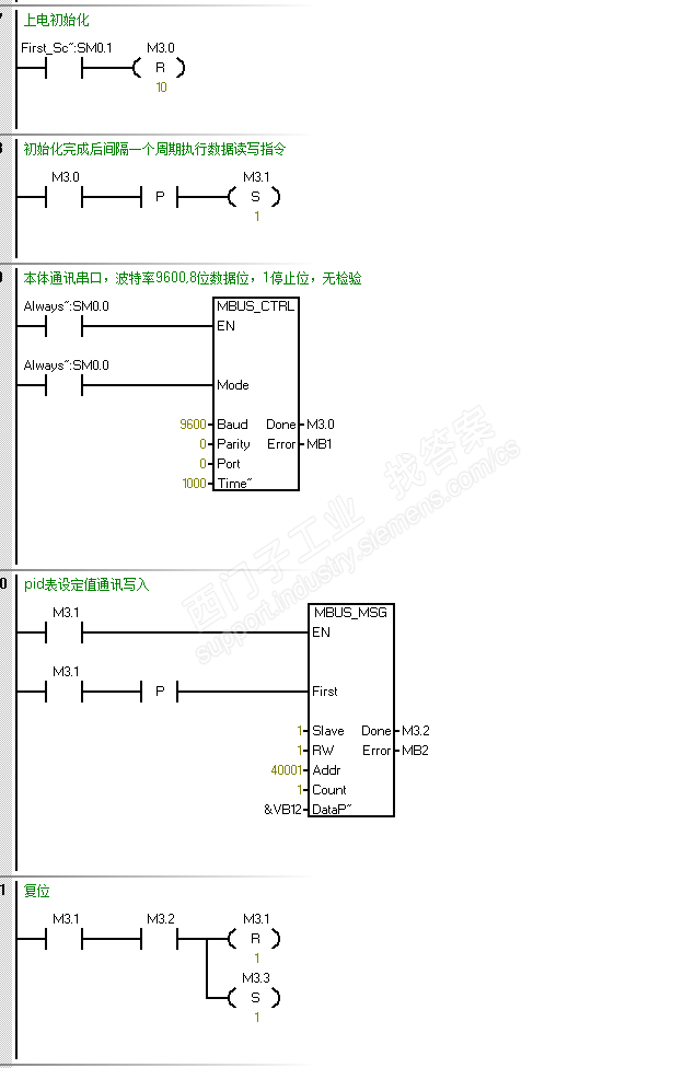

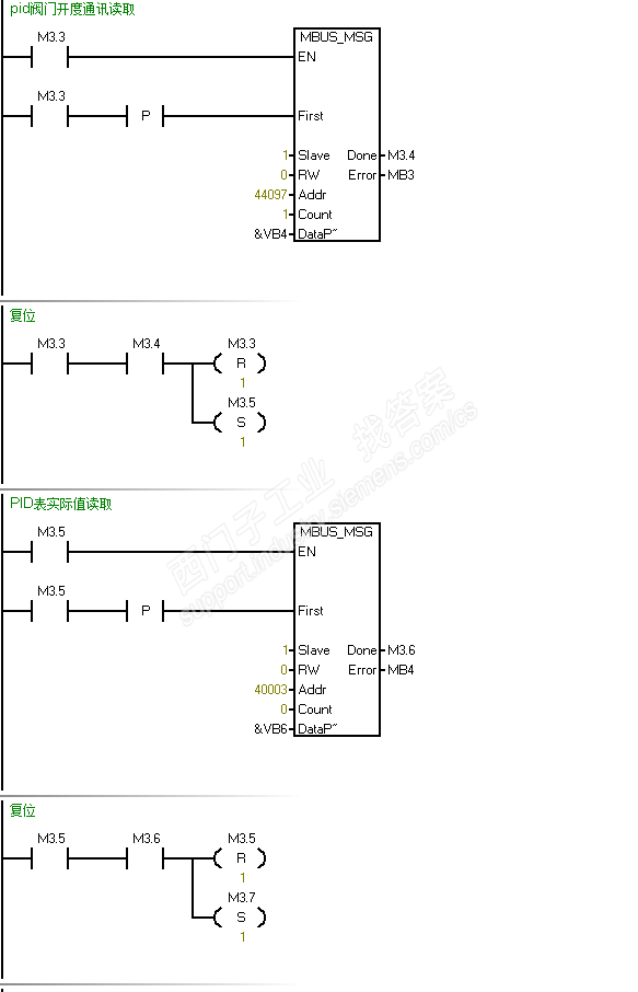

error=6:Modbus正在忙于其它请求。
含义就是在MSG指令还没有完全结束时,又一次触发了一个MSG。
modbus通讯是异步通讯,通讯链路上只能允许一条通讯指令有效。
看过你的程序,我感觉你把MSG指令下面网络的那个触发位取消,直接用done位控制。
