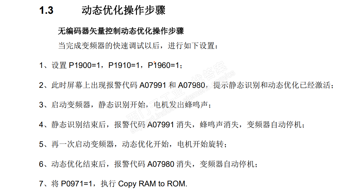

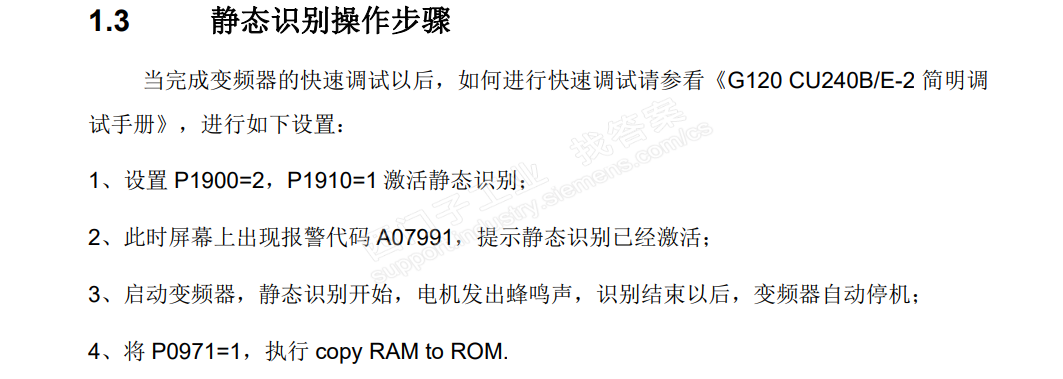

2. 平时看了很多前辈的分享,都说为了保险起见,我是静态识别、动态优化都做的,反正花不了多少时间。(如果是西门子、第三方普通电机,静态识别和动态优化都必须做。)
具体操作步骤如下图。

无论哪种模式,电机的静态识别是需要去做的。
