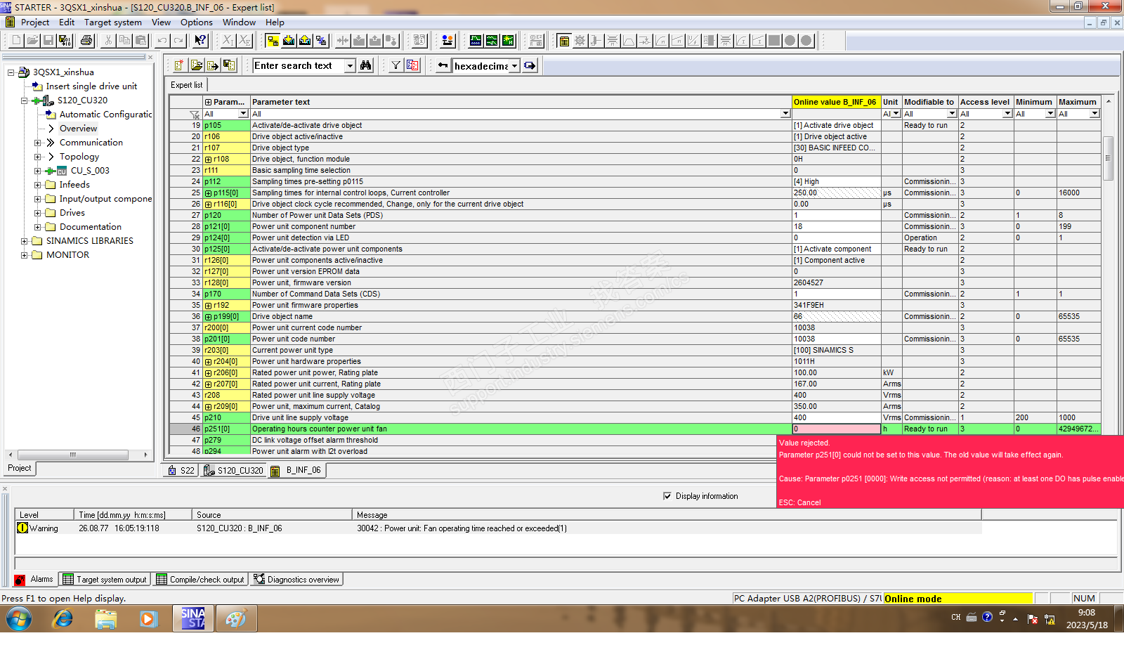

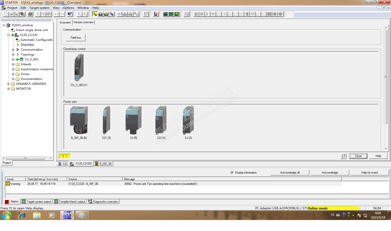

报A30042是风扇运行时间到最大值了,好像是4万小时左右,先检查风扇的运行情况,风扇正常就等电源模块要停止使能后,直接修改P251=0,就可以继续使用了。
补充:P840为0即可。
