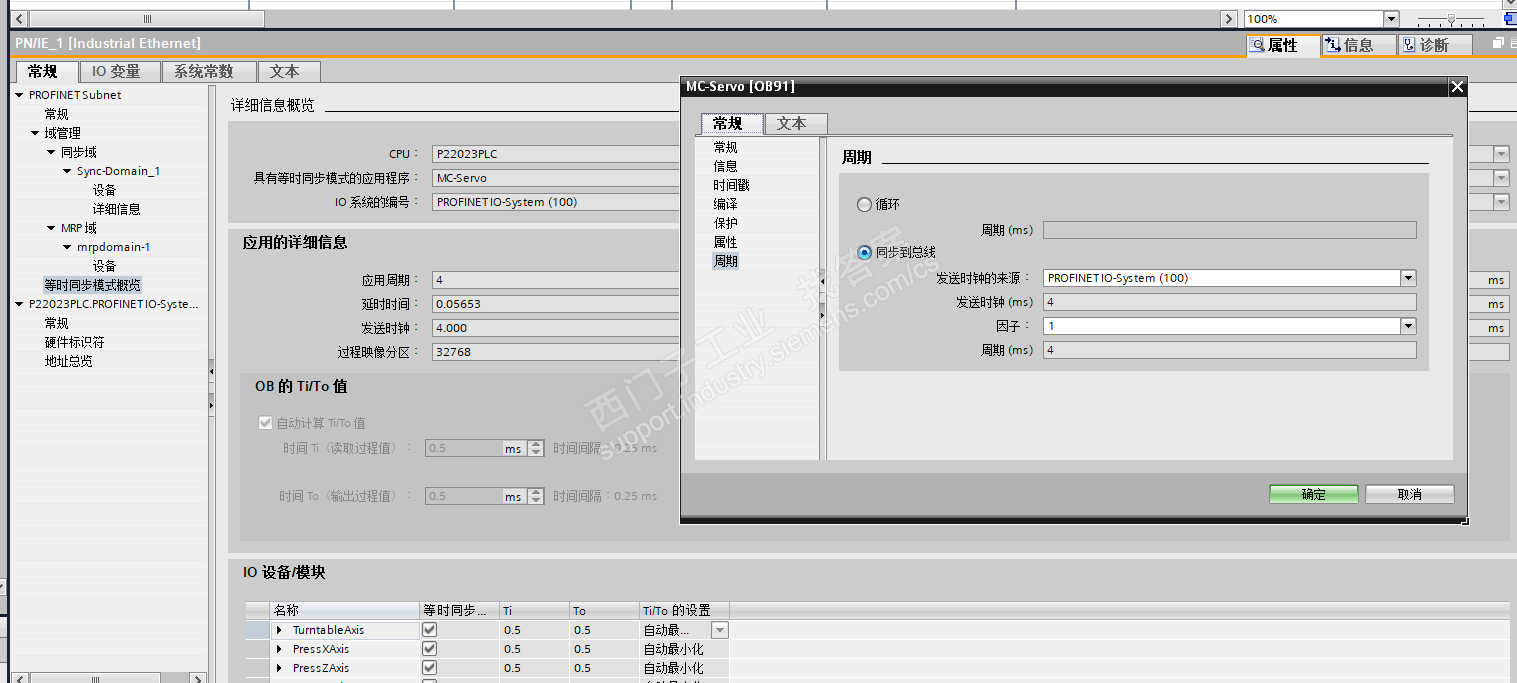

你这个应该是系统PN通讯时间过短造成,你修改一下OB91的因子数,你适当修改多次测试看这个因子设置哪个值合适。下载将PLC硬件也下载一遍。
发送时钟乘以因子,所得结果即为应用周期。
