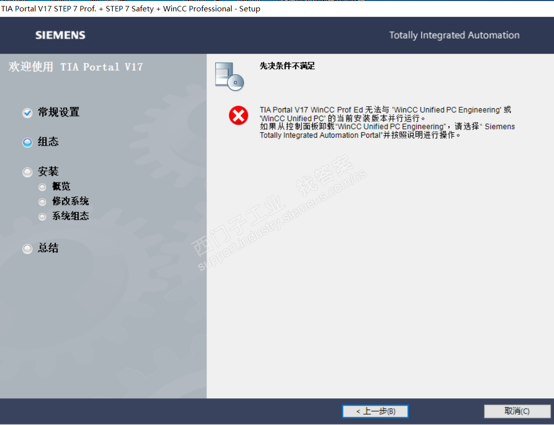

在 “控制面板”→“所有控制面板项”→“程序和功能” 下看看。在你卸载了 WinCC Unified 后,如果还有 Microsoft SQL 项,则需要手动把它一项一项的卸载。
不过,这样卸载是比较耗时的,甚至要重启好几遍的。如果你受不了的话,那就把电脑的 Windows 操作系统重新安装一遍好了。说不定那样会更快!
