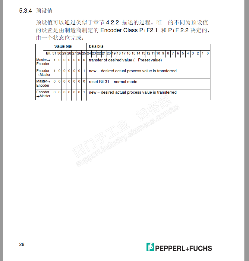

预置值时,先用期望的预置值与16#DW#8000 0000 按位或,结果输出到PQDx,然后再给PQDx输出DW最高位非零的数据即可,简单可以直接输出0。
