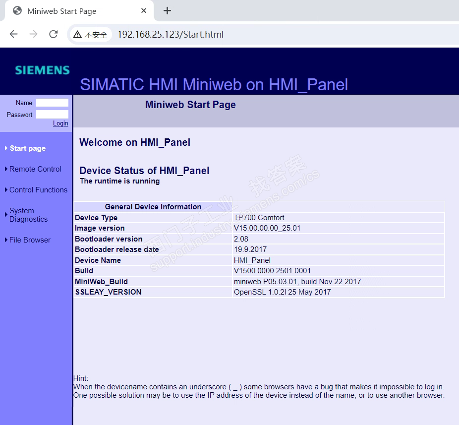

P112 怎么查看版本,用高版本,功能增强了
第一个图看到的是屏的webserver功能激活了。这里边有个远程桌面sm@rtserver的客户端功能的入口而已,跟sm@rt的客户端不是一回事。
把精智屏设置成web服务器
SIMATIC HMI WinCC 精智面板,Runtime Advanced - 高级组态选项
https://support.industry.siemens.com/cs/cn/zh/view/72928098
文档中Internet 上的状态和诊断页面章节,讲的不全
还要查看博图帮助:目录---可视化过程----选项--Wincc Sm@rtServwre--显示集成得到服务页面---组态对服务页面的访问
注意”File Browser“
