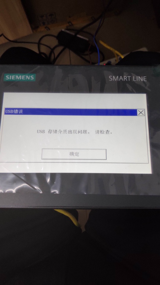

这就是个善意提醒,v4的屏新增加的功能。如果用了数据记录或者报警记录功能,这两个功能都需要U盘当存储介质。这时候v4检查到没有U盘,就会出这个弹窗,提醒操作人员,没有存储介质,这两个功能用不了。如果用户觉得不做数据记录或者报警记录,也没关系, 那叉掉就行了,不影像屏的其他功能。如果要用这个功能就插个存储介质U盘。
这个检查功能是关不掉的。
