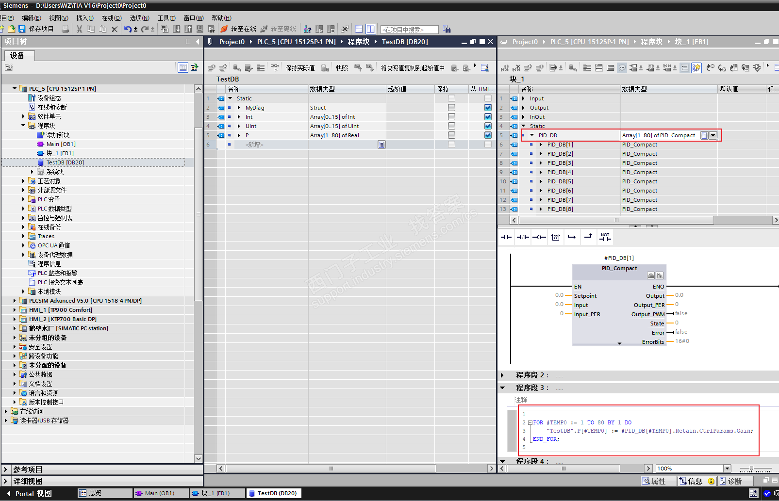

DB1.Retain.CtrlParams.Gain:=DB100.P[1];
DB2.Retain.CtrlParams.Gain:=DB100.P[2];
DB3.Retain.CtrlParams.Gain:=DB100.P[3];
DB79.Retain.CtrlParams.Gain:=DB79.P[79];
DB80.Retain.CtrlParams.Gain:=DB80.P[80];
这样一个个手动输入赋值太慢效率不高
能不能把工艺对象名称也定义数组化啊。这样我就用for循环写成类似这样
DBX.Retain.CtrlParams.Gain:=DB80.P[X];
循环80次就可以了,后面我自定义的那个P我可以用数组,但前面的这个工艺对象名称即“PID_Compact”
对象名称怎么定义类似数组化名称啊,也就是DB1......DB80的名称,求大师出招!谢谢
可以将所有的工艺块放在一个FB块中,在static区创建一个PID_Compact数据类型的数组;用来做为工艺块的背景数据块。然后就可以使用FOR循环赋值。
如图:
