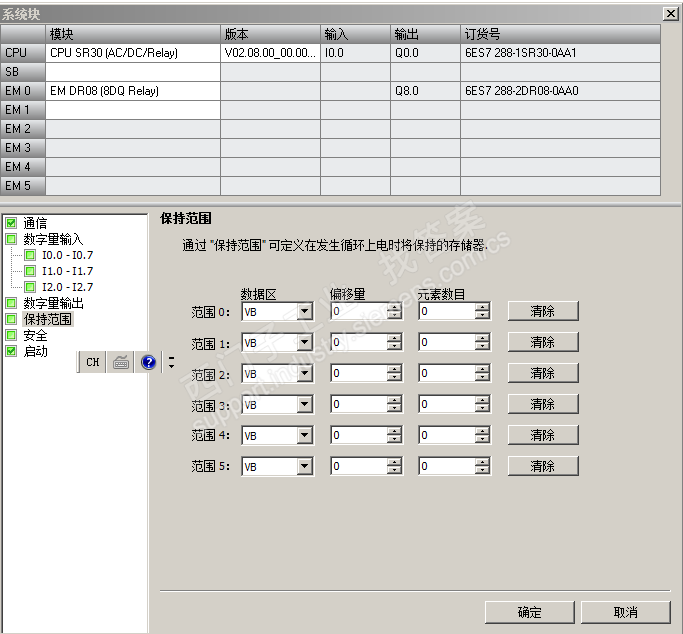

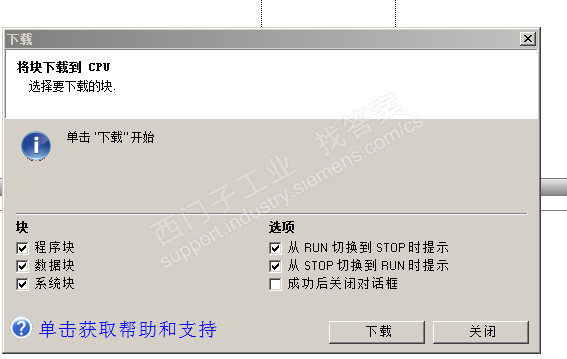

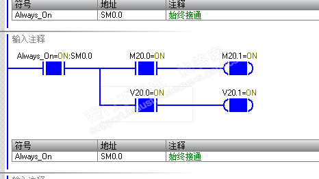

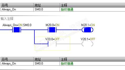

M区只有断电才会清零,下载程序不会对M区数据清零。
